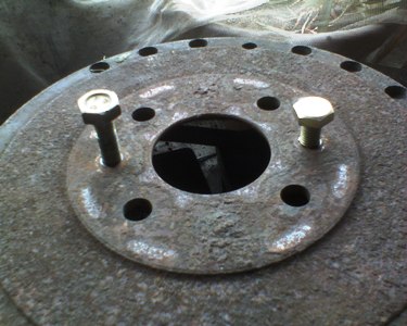

Tam gdzie są szpilki ustalające w otworach w bębnie masz gwint na śrubę 10, zazwyczaj klucz 17.
Wkręca się w nie równomiernie śruby i bębny idealnie odchodzą od piasty.

W tym wypadku rzeczywiście może być problem, ale delikatnie naciągać śrubami i przekręcać bębnem i powinno zejść
