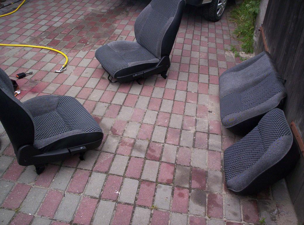

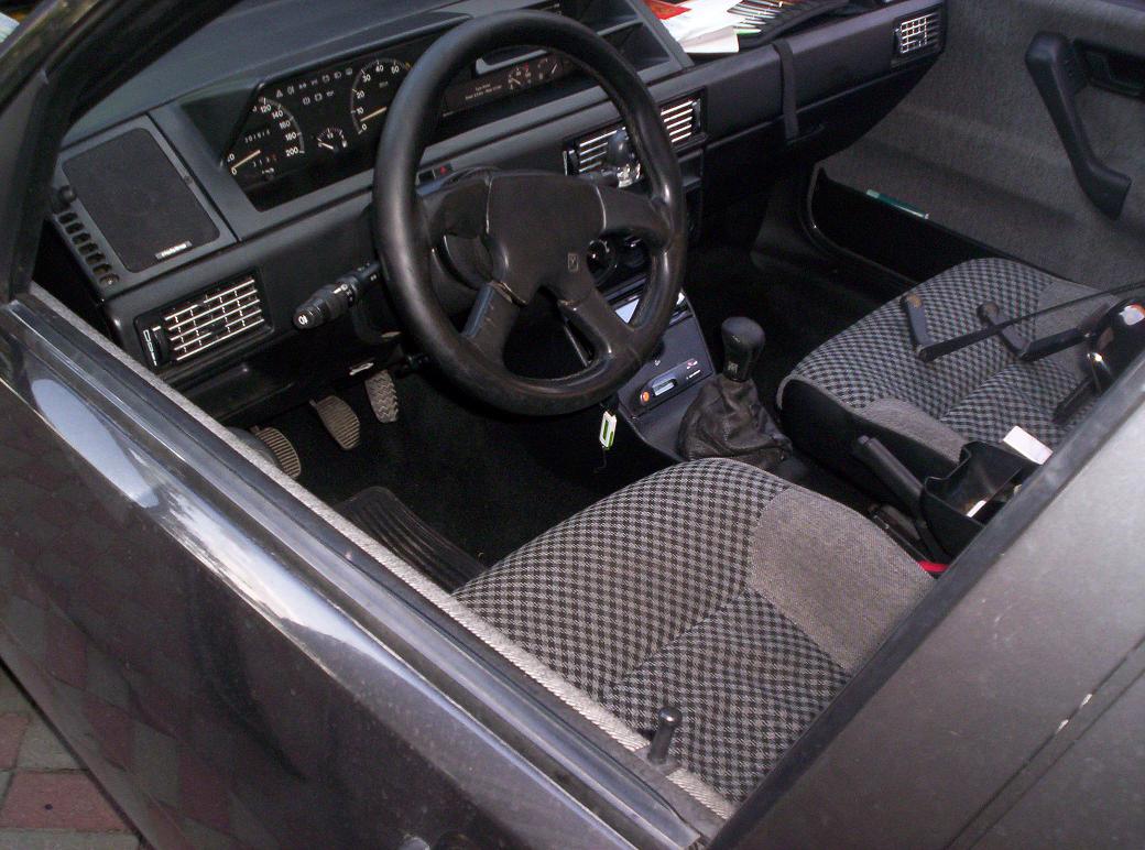

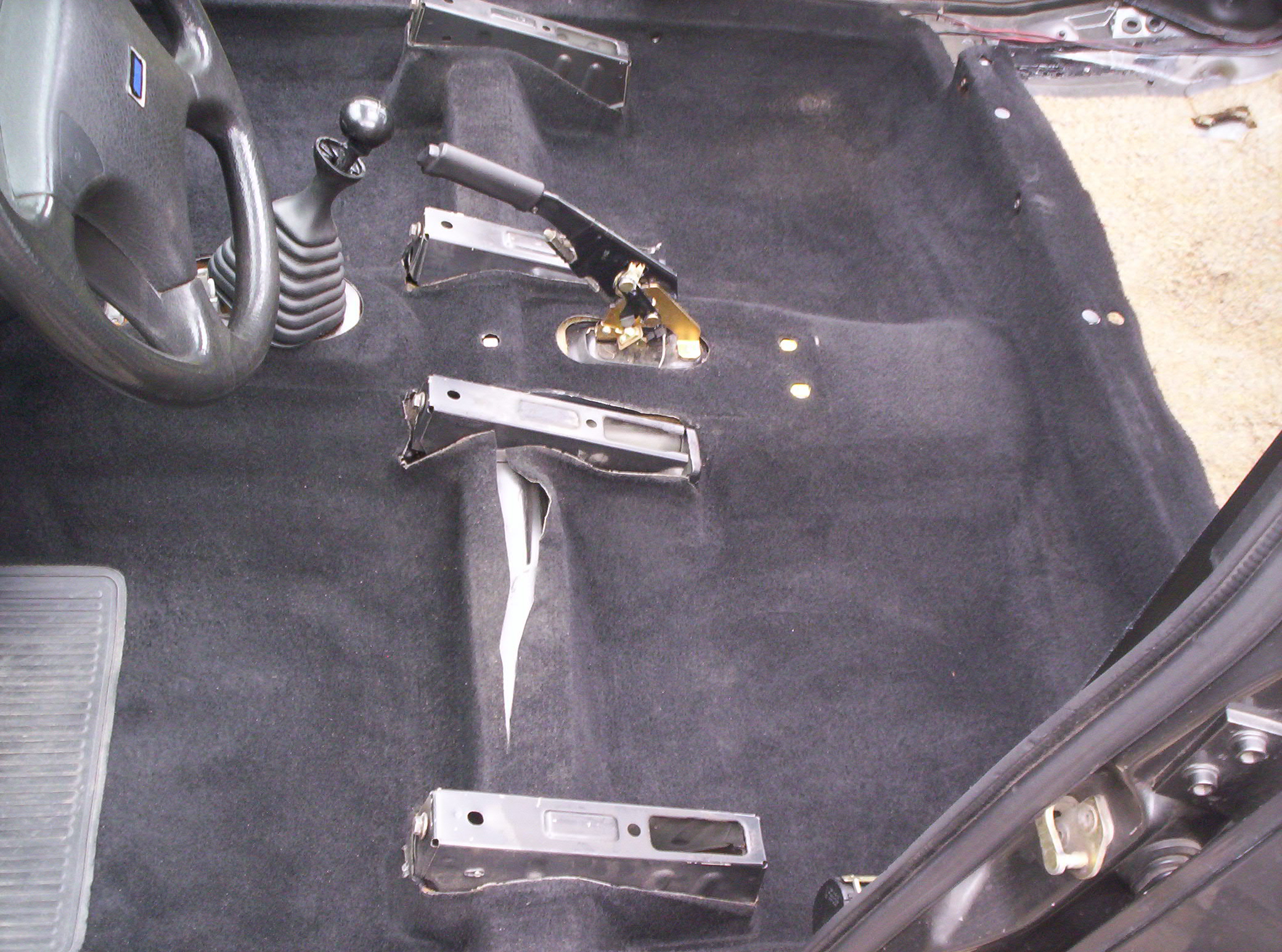

Przy pierwszym aucie sporo się nauczyłem i teraz to wykorzystam. Dziś spędziłem cały dzień na sprzątaniu. Wykręciłem siedzenia, "wyprałem" je i schły. Zapinki pasów dostały żywsze kolory niż wypłowiały pomarańcz. Całą wykładzina została wyjęta, odkurzona i wyprana. Pod plastikami znalazłem kilka niespodzianek. Pierwszą była folia, która gdzieniegdzie jeszcze nie była zerwana, a pod nią lśniła nowiutka wykładzina. Poza tym znalazłem opakowanie gumy wrigley's spearmint, którego w Polsce dawno trafić nie mogę, oraz ful much i piachu. Podłoga pod przednim przedziałem jest wygłuszona, pod tylnym przedziałem także. Pod wygłuszeniem zakonserwowałem co nieco środkiem to konserwacji podwozia, oraz zakleiłem taśmą pcv oraz bitexem kilka otworów po śrubach, które nie wiadomo czemu miały służyć. Auto przewietrzyłem i teraz siedzenia są już na miejscach. Z nowości dodałem dzisiaj zakupione jakiś czas temu wygłuszenie pod tyłek pasażerów, oraz wyregulowałem strumienie powietrza zgodnie ze wskazówkami pokręteł.

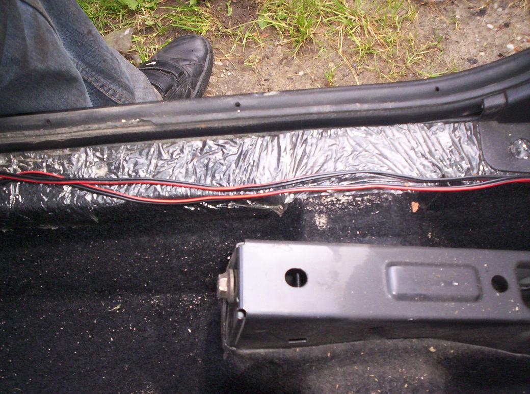

- położenie nowej instalacji zasilającej do CA

- położenie instalacji dla głośników

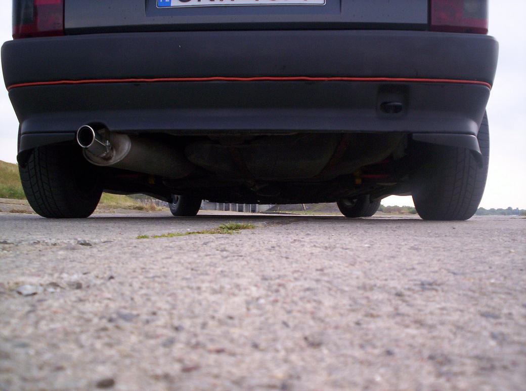

- inna końcówka wydechu ( na razie nie tłumik, bo seryjny ma pół roku, a i cisza mile widziana ;)

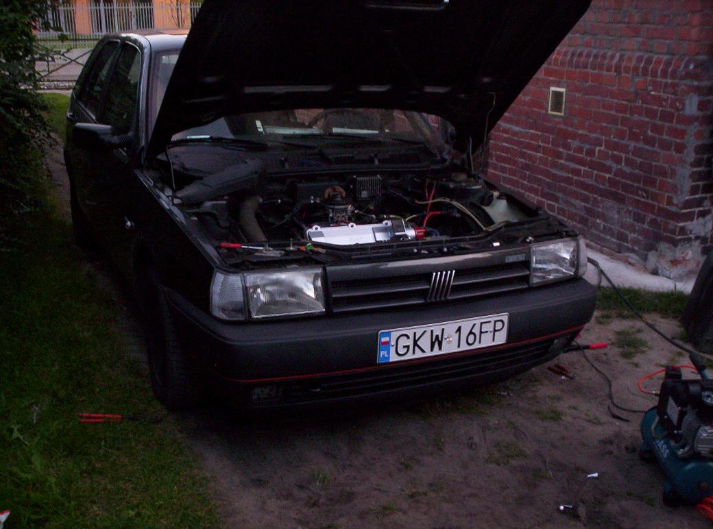

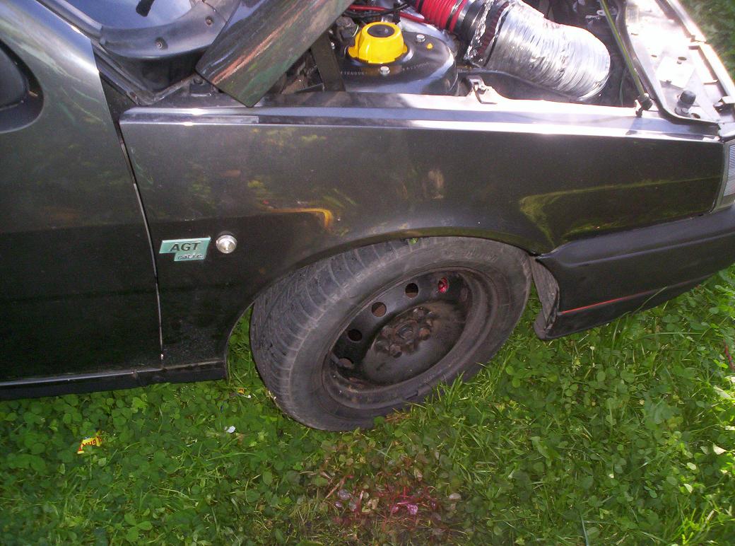

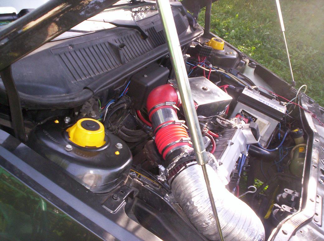

Ok, jest zielone światło, czyli kapitał ;D Do tyłu idą GT Cupline i zestawy reanimacyjne wahaczy. Przód jeszcze nie wiem, zacznę od pomierzenia średnicy sworznia, bo to jest ten nieszczęsny przejściowy 1990 rok. Jutro dalsza relacja z czyszczenia i wzbogacania. Myślę nad polerką felg, bo do szarego dobrze by się prezentowały chyba :D
Raku, jeszcze lepiej...to nawet nie 1.6 ;D to ten najpopularniejszy :lol:

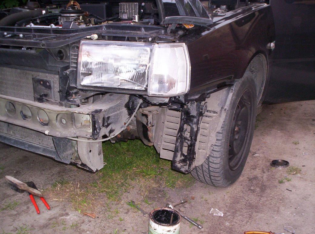

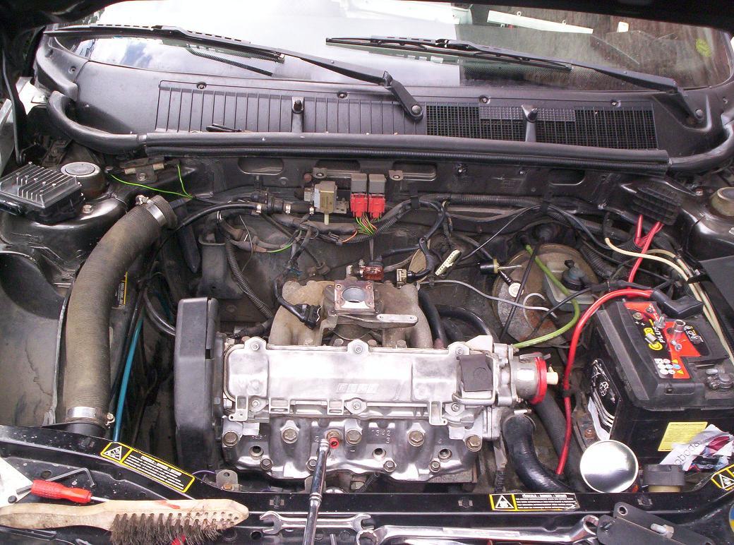

Dzisiaj z okazji ładnego dnia wyczyściłem sobie odmę, ale dalej rozbolały mnie plecy i na tym koniec :lalala:

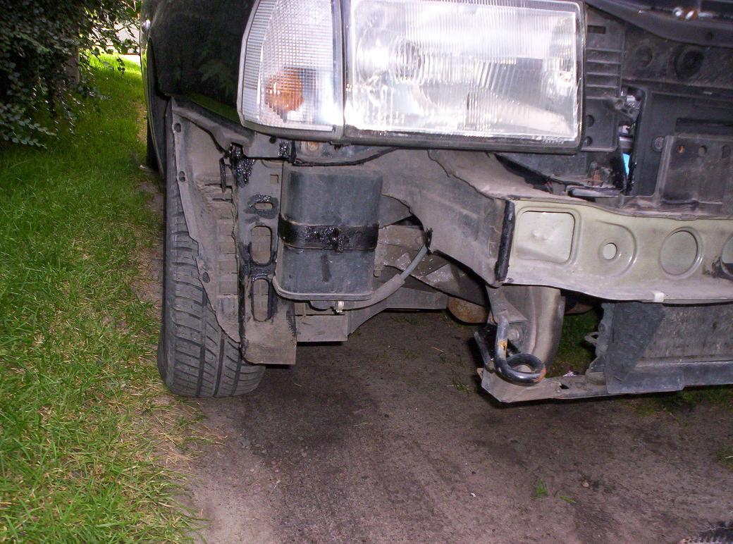

no...jeszcze założyłem zderzak
przedtem jednak prawie konając na leżąco zakonserwowałem elementy pod zderzakami
muszę lewą podłużnicę naciągnąć, bo zderzak mi odstaje.
resztkami sił z takiego czegoś
poprzez
doszedłem do czegoś takiego
poza tym wymieniłem przepalone żarówki w licznikach, podpiąłem nowe żarówki do reflektorów, zamontowałem inny rozrusznik i odebrałem auto z nową szybą przednią. Tylną wycieraczkę zmieniłem na bezszkieletową, a w środku zacząłem składać panel nawiewów..ii na dzisiaj padam, robiłem od 8 do 20 prawie bez przerwy :lol:

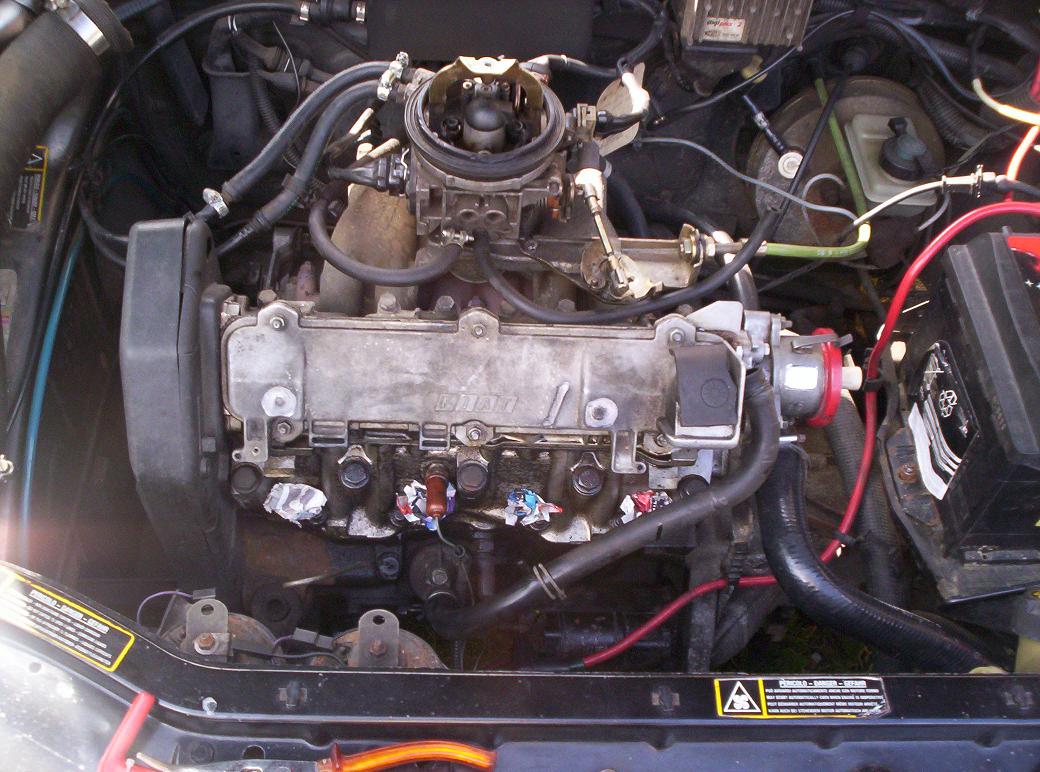

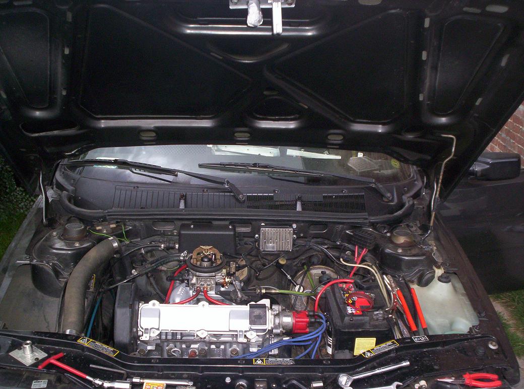

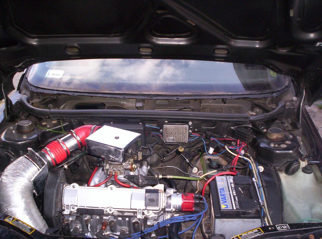

Dragomi, pokrywę silnik ma, Mirek ją ściągnął żeby wyczyścić silnik i zrobił foty... ah ta młodzież :)
Wysłany: 16-08-2009, 22:19

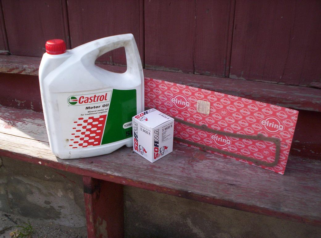

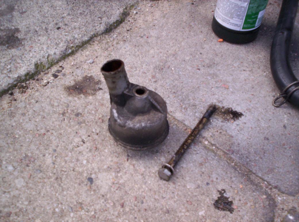

Dragomi, tak jak wujo ubek pisze. Obudowa już jest. Muszę wymienić uszczelkę pokrywy zaworów, ale że w sobotę święto, a dziś niedziela to i nic nie kupiłem. Jutro zaczynam.

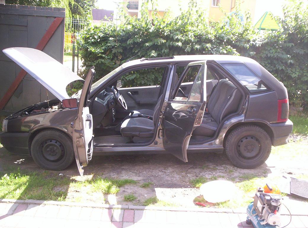

Auto już prawie jest złożone, tylko potrzebuję pióra wycieraczek, oraz nową pompkę spryskiwacza, bo ze starej ułamałem wyjście na tył. Chciałem sprawdzić co to, przedmuchałem przewody no i się ułamało w takim miejscu, że po klejeniu puszczało....takie delikatne te pompki..już druga połamana moja ;D
Suma summarum wahaczy nie zmierzyłem, bo cały dzień bawiłem się z zakładaniem pilota pod seryjny central i reanimacją lusterka elektrycznego. Poza tym prędkościomierz jakiś głupoty pokazywał i wskazówka skakała, ale zanim doszedłem, że to końcówka linki lata w gnieździe licznika to uuu....a to dlatego, że linka ma pół roku..i już się starła, no ale naprawione. Jutro może przybędzie tylna zawieszka, a na przód amorki będą Bilstein B6. Nowe wahacze, końcówki i wieszaki. Springi zostają H&R przekładane z czerwonego.

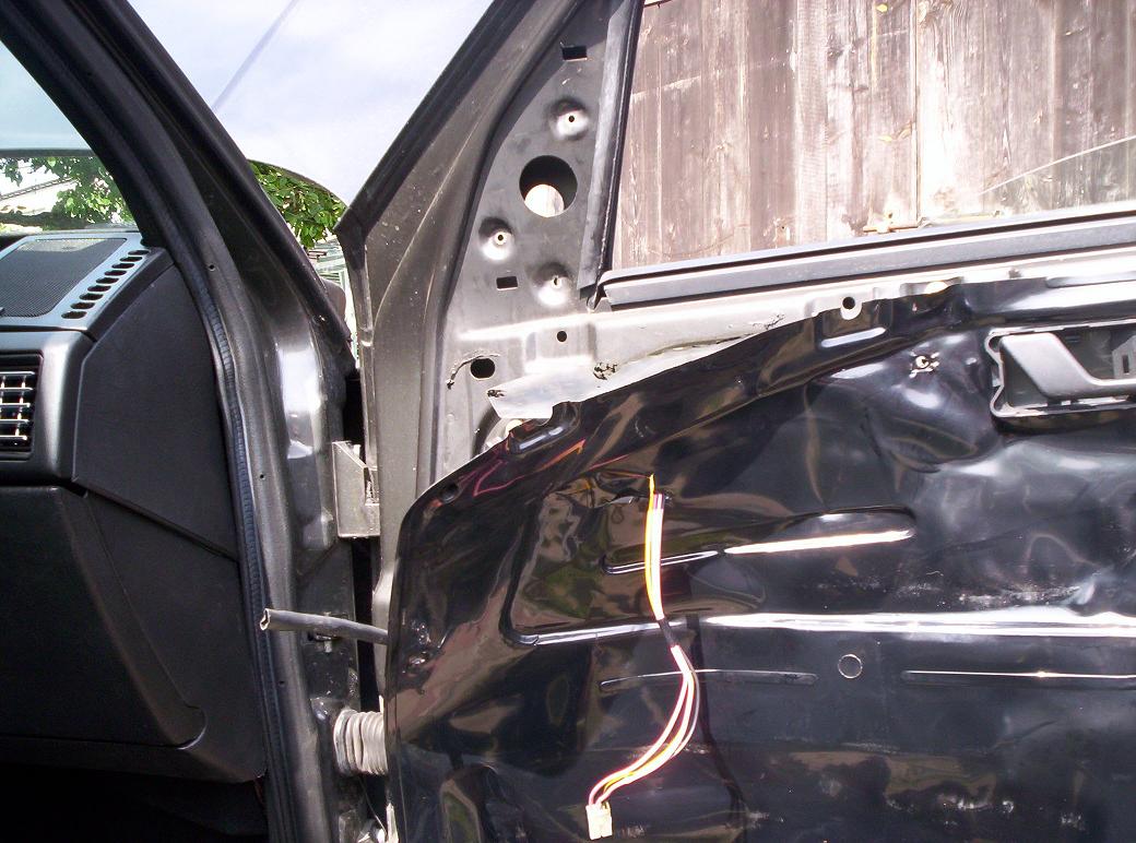

Poza tym naprawiłem central w klapie - oczywiście przerwany kabel na łączeniu z budą. Przy okazji zabawy z centralem natrafiłem na takie cudo: lewe lusterko manualne z seryjnym podgrzewaniem...nigdy nie słyszałem. Halogeny podpięte, audio założone, jeszcze tylko żarówka na zegarach pokazująca zapalenie halogenów. Peszeli pod maską już w tym egzemplarzu nie ma i się nie zapowiada ;D

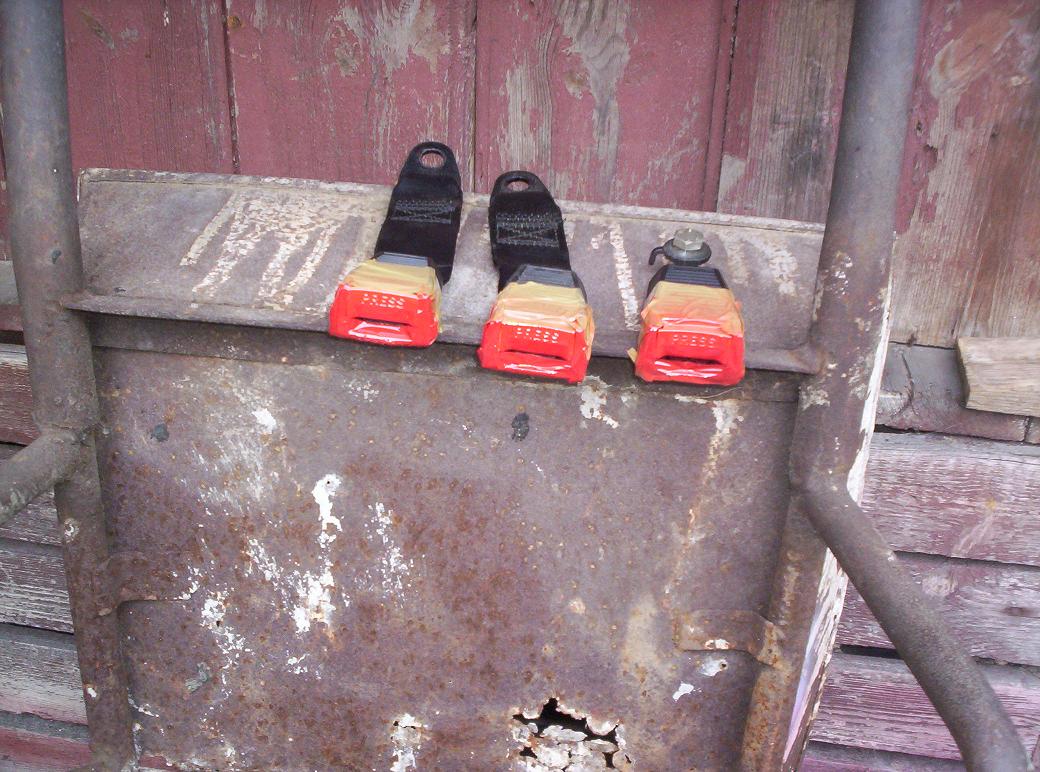

Coś z tymi pasami od kierowcy i pasażera jest porąbane, ale nie wiem jak to zrobić. Są jakby odwrotnie niż powinny, a obrócić się ich w żaden sposób nie da....wiecie o co come on?

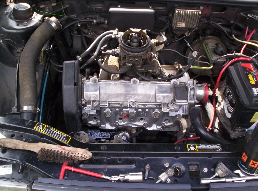

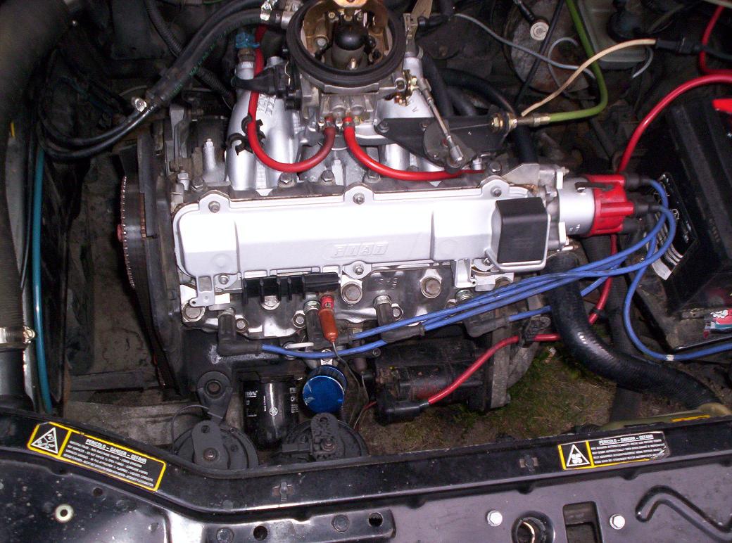

A ja mam pytanko do mrk69, - Jakiego środka używałeś do wyczyszczenia silnika?? bo marzy mi sie takie cuś u mnie pod maską :)
Wysłany: 22-08-2009, 22:05
meter30, benzyna z kompresora siurana + szmata i trochę czasu. Potem wiertarka, druciak, farba i masz :)

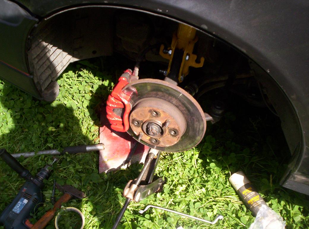

Poniżej kilka fotek z roboty. Byłem Tipolotem w Olsztynie i widzę że nie wszystko jest ok. Silnik lata jak nienormalny i skrzynia (poduszki trzeba zmienić), rozdarłem osłonę przegubu i rozwaliłem gwint w piaście (musiałem wracać na 3 śruby :sciana: ) i to wszystko trzeba wymienić + jeszcze zaległe rzeczy.
Z miłych akcentów to są na fotach. Nowe poduszki amorków, zawieszka zmontowana do kupy ( przedwczoraj robiłem od 10 do 5 rano bez przerwy..no tak, na obiad jedna była) Tylne amorki odkręciłem bez problemu i kluczy nie pogubiłem ani śrub już za pierwszym podejściem. Nasadki skleiłem taśmą ;D Tylne amorki są, springi są. Chciałem się dobrać do tulei wahaczy, ale o 2 nie miałem sumienia walić młotkiem, poza tym okazały się w porządku, no ale chociaż udało mi się te śruby odkręcić i kiedyś będzie łatwiej. Tipol stał się duużo twardszy, przez co mocniej czuć rozwalone poduszki silnika. ogólnie powiem tak. B6 jest dużo sztywniejszy niż GT Cupline. Przód się praktycznie nie ugina po dociśnięciu ręką. Dodatkowo zakonserwowałem podszybie i odnowiłem mechanizm wycieraczek. Na każdym kroku tej roboty napotykam jakieś problemy. To śruba się zerwie, a to się zapiecze, albo rozsypie coś...ale niedługo koniec :)

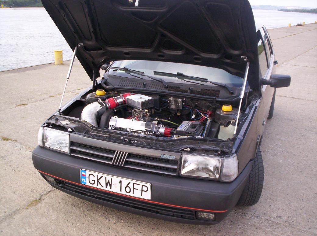

Malowałeś silnik, głowicę, kolektory i to wszystko?? Myślałem, że to taka polerka. A i jeszcze widzę maskę podnoszoną na siłowniki - to też mam w planach - siłowniki z tylnej klapy od Tipo utrzymają maskę?? Bo takie tylko posiadam
Wysłany: 26-08-2009, 19:35
meter30 napisał/a:
Spokojnie utrzymają i dosc długo :D
Wysłany: 21-09-2009, 13:40
meter30 napisał/a:
Ani silnik, ani wtrysk nie są malowane tylko wyczyszczone. Pomalowane są kolektor i pokrywa zaworów ;D
egon. napisał/a:
meter30 napisał/a:
Właśnie. meter30, zrób doświadczenie. Podnieś maskę bez siłowników, a podnieś klapę bez siłowników ;D
Pod maskę spokojnie starczają takie już "wyrobione na klapie"

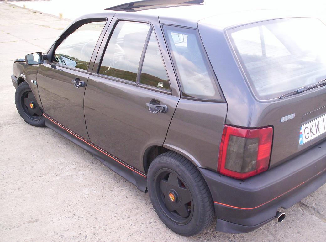

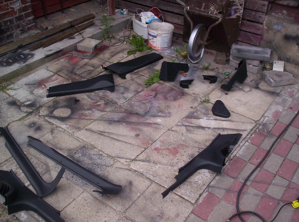

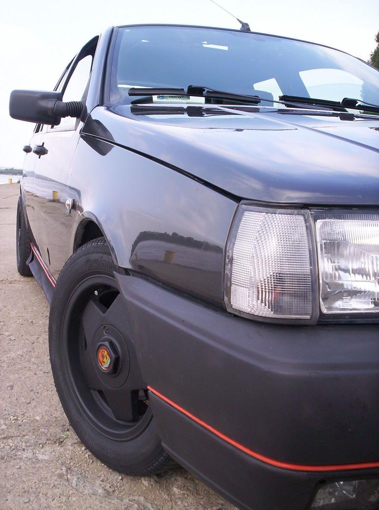

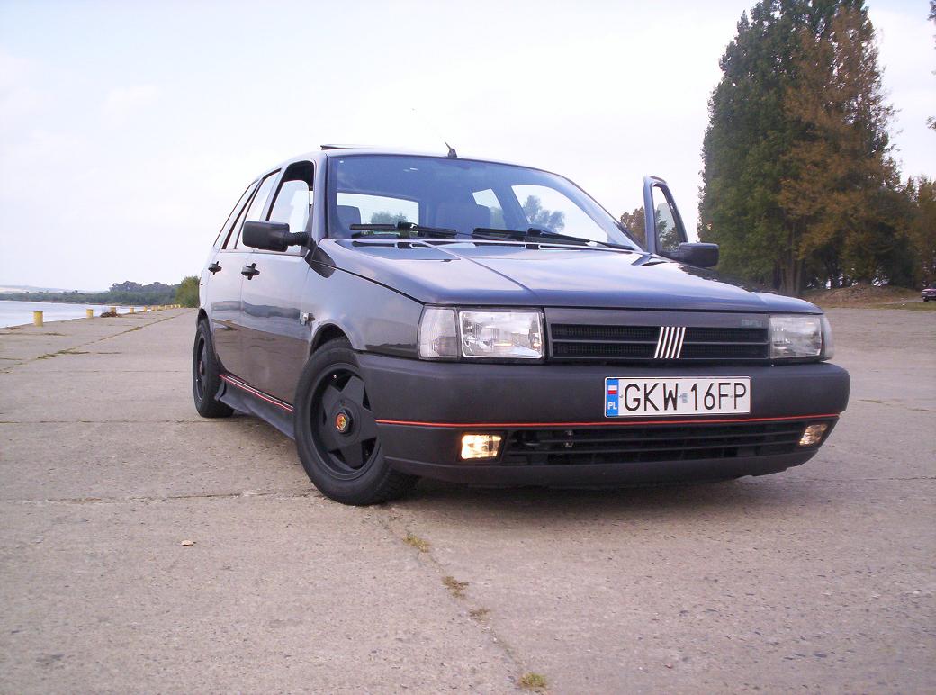

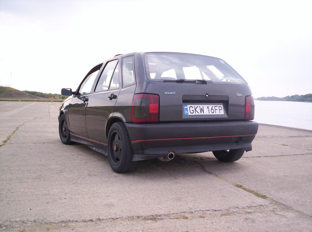

Nowe reflektory zamontowane, więc można ruszać w trasę. Jeszcze tylko poduszki pod silnikiem i skrzynią i będzie cacy. Progi tymczasowo takie, ale docelowo coś jednoczęściowego z tym paskiem. Doszła jak widać końcówka wydechu.
Wysłany: 21-09-2009, 14:05
mrk69, no stary jestem pod wrazeniem, fajniutko teraz wygląda,aż sie nie moge napatrzeć,naprawde odwaliłes kawal roboty,jeszcze by ci sie przydała atrapka i tylne lampy od sedici... Ale teraz i tak prezentuje sie rewelacyjnie...
p_r_z_e_m_k_o
Dołączył: 25 Sty 2007
Posty: 355
Skąd: Kościan
Wysłany: 21-09-2009, 15:22
No jak dla mnie bomba :) Widać dzieło pasjonata ;) do listy ego dorzuciłbym jeszcze lotkę na tylną klapę ;)
Tipo 1,9 Tds - Mariana :)
Wysłany: 22-09-2009, 08:19
Jest OK :D Brawa za wkład i poswiecenie, naprawde kawał dobrej roboty odwaliłes ;)
Wysłany: 22-09-2009, 09:24
Mi się podoba. Zdecydowanie lepszy kierunek tu obrałeś, niż z poprzednim ;D
Wysłany: 22-09-2009, 09:42
zaglądając tutaj pomyślałem że znów zobaczę chrom, diody i płomienie a tu bardzo miłe zaskoczenie. Daj trochę większa felgę z rantem i naciagnij na nią wąską oponę a zobaczysz jak dopiero wtedy będzie kozacko tył wyglądał :)
