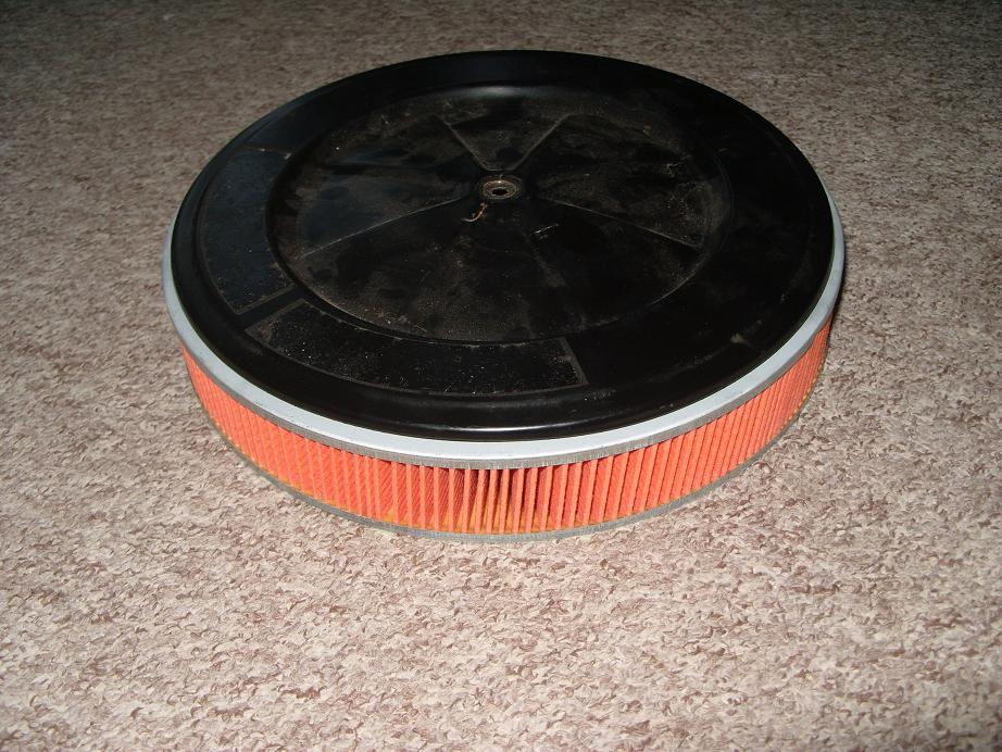

javascript:em('mrk69,%20')Mam pytanko od czego jest ten filter ktory myslisz zalozyc(wyglada podobnie jak od poloneza)czy to jest to?wiesz moze czy ktos to juz robil i czy to zadziala myslalem kiedys zeby cos takiego w swoim zalozyc ale jakos nie moge sie zdecydowac zebym chociaz wiedzial ze to bedzie dzialac. Wie ktos jakie sa szanse na to ze bezie dzialac jak powinno :?:
tak to jest obudowa filtra od Polonajsa, ale będzie przerobiona. Nie pasuje oryginalne mocowanie, ani otwór na przepustnicę.

Moim zdaniem szanse są spore, ale jest kilka warunków do spełnienia.
Po 1: kombinuję taki filtr ponieważ kiedyś przejechałem się bez żadnego filtra i w dolnych partiach obrotowych było na maxa lepiej niż z jakimkolwiek stożkiem i innym wymysłem - pomimo tego, że stożek mam policzony itp, ale stożek to kompromis między prędkością, a przyspieszeniem. Mi zależy na podkręceniu dolnych RPM. Czyli najlepiej byłoby bez filtra, ale z racji, że to niebezpieczne dla silnika to robię jak najkrótszy, czyli zaraz na przepustnicy.
Po 2: Żeby to miało ręce i nogi trzeba zimnego powietrza i w tym celu w przyszłym miesiącu owijam kolektor wydechowy bandażem termoizolacyjnym i liczę na mniejsza temperaturę pod maską.
Po 3: To jest doświadczenie i nauka na błędach, więc różne warianty będę badał. Nie zależy mi na V max tylko na przyspieszeniu, którego jak wiadomo w 1.4 wiecznie jest mało :lol:

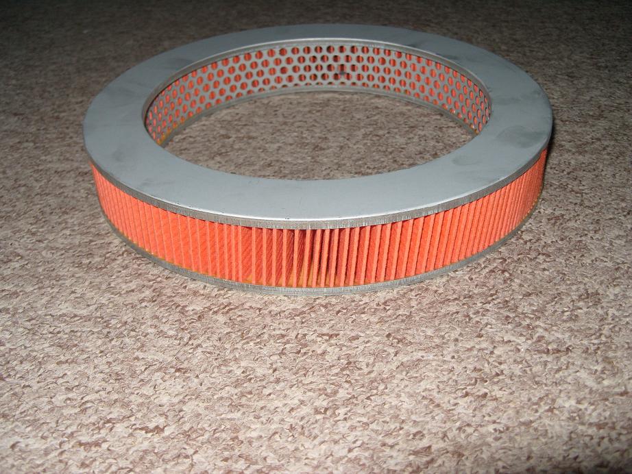

Po 4: zamówiłem wszystkie potrzebne części i teraz nie ma odwrotu. Obudowa jest od Polonajsa, a filtr od Acury, bo FSO byłby za mały.
Po 5: Jakby nie było to działać i tak będzie, najwyżej pogorszy osiągi, ale jak może polepszyć to warto obadać. Tipo 1.4 to jest prosta konstrukcja, więc albo osiągi pójdą w lewo, albo w drzewo :)

mrk69, powinoo zadziałać, filtr masz od większego silnika, krótki dolot. Zminejszysz bezwładność mieszanki w kolektorze więć przesunie się maksimum momentu w stronę wolnych obrotów ale przy większych efekt doładowania dynamicznego będzie kiepski

Przyszedł filtr :) Jest taki jaki miał być, czyli minimalnie większy od obudowy. Jeżeli ktoś by się martwił o nieszczelności na styku filtr - pokrywa to jest tam gruba uszczelka gumowa, która zaizoluje miejsce styku. Wysokość filtra jest celowo taka mała, żeby nie było potem przypału, ze maska się nie zamknie :lol: Teraz jeszcze tylko szlifierka, wycięcie ścianek obudowy, izolacja dołu i przymiarka :)
