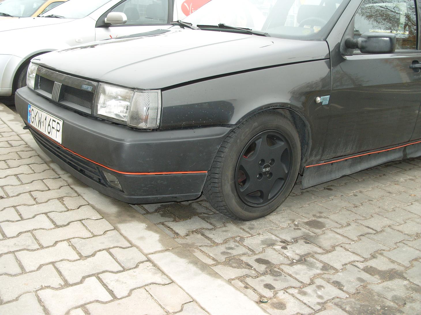

Dobra. Falgi zrobione, ale problemów z nimi miałem....założyli mi nowe oponki, więc jazda na studia...ujechałem 5 min z jednej zeszło całe powietrze. Jakoś się dokulałem do stacji no i zmiana na dojazdówkę. Jadę do tych pajaców od wymiany. Okazało się, że jak koleś nabijał ciężarek to zaczep wlazł między oponę a felgę i rozszczelnił. Pojechałem do Olsztyna, a ten druga felga tak samo - chciałem pojechać rano na zajęcia a tam kapeć. No to jazda znów na dojazdówce do wulkanizacji i dałem do uszczelnienia. Teraz już wszystko gra i tylko żałuję, że wentyle, które kupiłem na allegro doszły za późno i mam zwykłe gumowe. Do felg dokupiłem jeszcze kapselki i jest na czarno.
Wysłany: 06-11-2009, 12:06
No, teraz wygląda jak rasowy agresor ;)

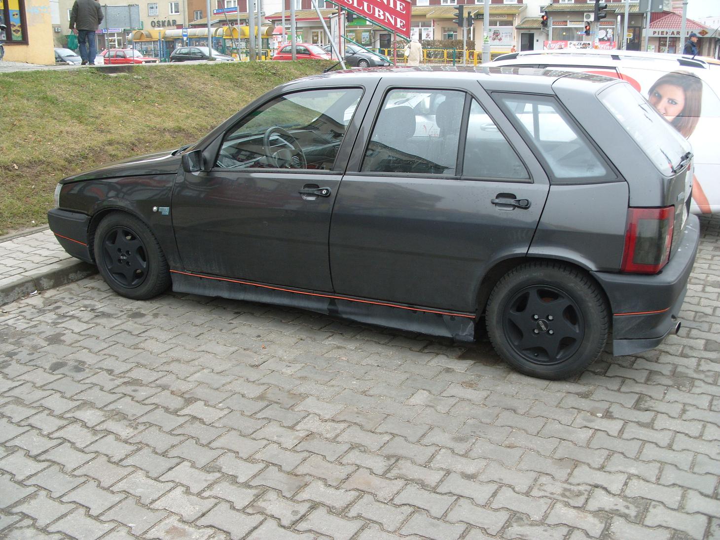

mrk69, jak juz pisałem wcześniej podobaja mi się Twoje poczynania,ale podnieś maske na zawiasach albo opuść na przodzie bo masz strasznie dużą różnice w szczelinie... Do całośći brakuje jeszcze wisienki... LOTKA! Koniecznie!
Wysłany: 07-11-2009, 13:33
ego, no muszę podziałać, ale nie wiem na ile się zda regulacja maski, bo kiedyś mój dziadek miał dzwona i jakiś magik tak zamontował nowy błotnik...więc myślę, że to kwestia podniesienia błotnika raczej, bo maska dolega do lampy normalnie.
te błotniki są chyba przykręcane, co nie? Jakoś od wewnątrz?
Lotka się pojawi pewnie jakoś po nowym roku, a do tego czasu chciałbym inne progi, bo te już umierają. Ostatnio niechcący najechałem jednym na krawężnik, drugi podczas zmiany kół wkręcił się między lewarek a auto i też nie jest już fajny. Poza tym denerwują mnie bo są za mocno w dół i ciężko mi np. lewarek wsadzić, żeby podnieść....duużo celowania. Także myślę o montażu czegoś, ale nie na klej, tylko na wciskane kołki.
Nie orientujecie się może jaki ja mam kolor auta? Kiedyś dorabiali mojemu dziadkowi na zamówienie i jak widać po błotniku różnicy w odcieniu nie ma, ale naklejki na klapie też nie mam z kolorem.
Wysłany: 07-11-2009, 13:45
Co do podnoszenia,jako że sporo działasz polecam Ci zakup "żabki" najtańsza kupisz za 50 zł i taka Ci wystarczy. I progi mają świety spokój a i Tobie bedzie łatwiej. Tak dla przykłady,podkładasz taką żabke pod tylny wahacz,machniesz dwa razy i juz masz koło w powietrzu... Naprawde dobra rzecz. Tak,nadkola są na śrubach. jakbyś mial krzywo błotnik przykręcony to przy drzwiach miałbyś też nie równo. Raczej maska...
Wysłany: 07-11-2009, 13:57
ego, mam taką żabę i ma tyle mocy, że jakbym miał jak to 2 Tipa podnoszę, ale po prostu jak jestem na studiach to nie mam za bardzo gdzie jej trzymać, więc muszę polegać na seryjnym "kręconym" lewarku.
Co do szczeliny, to będę próbował tej regulacji maski, tylko jeszcze nie wiem co odkręcić ;D W ogóle jak zacząłem zabawę z tym Typem to tam było tak namiziane przy tym błotniku, że widać jak to blacharze robią na "jakość"...wcale nie na ilość :doubt:

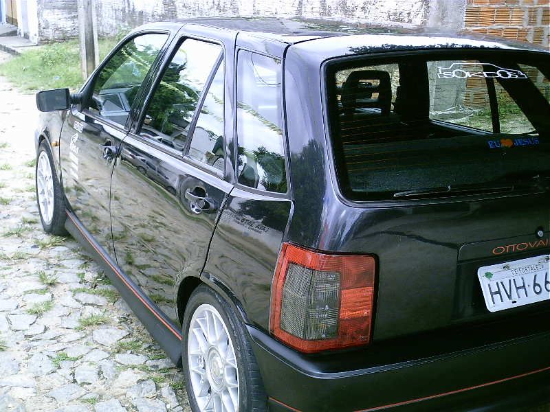

koledzy z ClubeDoTipo juz o tym pomyśleli :D
Tipo 1.4ie 3D 160A1.046 LPG
Bravo 1.6 16v 182AB LPG
Stilo 1.6 16v LPG
jest.. Peugeot 106 s16 TU5J4
Wysłany: 21-12-2009, 12:13
Stivi napisał/a:
I nawet ładnie to wygląda ;)
Stivi
Dołączył: 14 Cze 2006
Posty: 812
Skąd: Sanok
Wysłany: 21-12-2009, 12:17
egon. napisał/a:
Stivi napisał/a:
bo ta sama czcionka ;) )

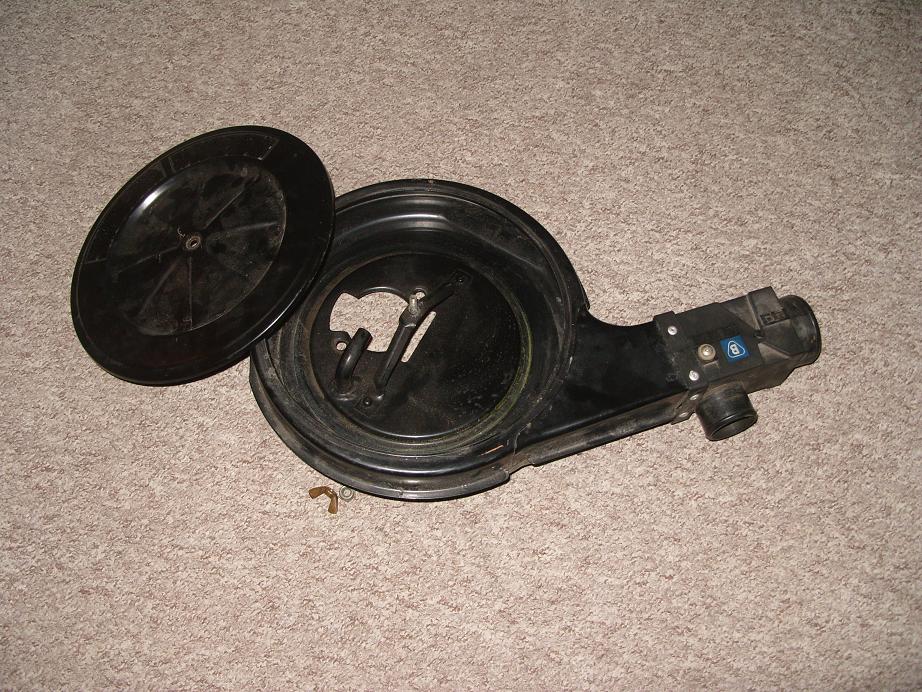

Czas trochę odkopać projekt. Na zimę odnowiłem standardową obudowę filtra. Czyli cała czarna + chromowany napis fiat. Wymieniałem ostatnio mechanizm wycieraczek, bo w moim już się wielokliny powycierały. Czekam na naklejki "ottovalvole" i zaczynam kombinować nowy motyw z filtrem powietrza jak w muscle carach. Do tego w przyszłym miesiącu zaczynam kompletować klamoty do przesiadki na tarcze 257 z przodu, kolektor wydechowy z kwasiaka i jak starczy kasy to chcę od razu zakupić bandaż termoizolacyjny co by się nowy filtr sprawdzał jakoś. Robiłem już takie niewielkie testy i przy okrągłym otwartym filtrze spalanie wzrosło o 1 litr na 100 km, ale za to przy niskich RPM dużo lepiej się zbiera i to nie tylko moja opinia. Całe podświetlanie w aucie będzie zmienione na białe - od liczników po przyciski otwierania szyb i manetki - byle nie niebieskie :lalala: Jeżeli starczy czasu i kasy to będę kombinował zamiast żarówek tylnych wstawić panele diodowe w standardowe klosze, bo diodowe żarówki wg mnie to przesada i cenowa i nie świecą oszałamiająco. Najważniejszym projektem, na który się czaję (ale mam czas od wiosny) są felgi stalowe z dużym rantem. Znalazłem już kolesia, który mi to zrobi i myślę nad 7" do tyłu i 6.5 " na przód.

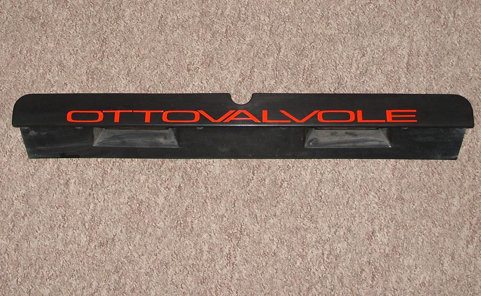

Naklejki już są:
Jest tez podstawa do przeróbki filtra. Jeszcze tylko filtr i wykrzesam trochę iskier w tego żelastwa :D
