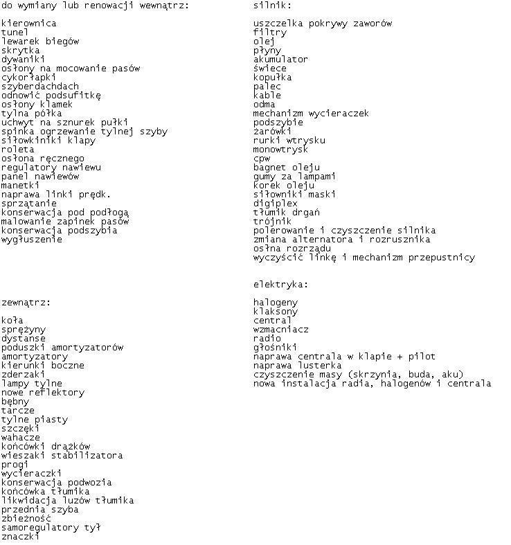

A na koniec szczegółowa lista, z której korzystałem, żeby o niczym nie zapomnieć

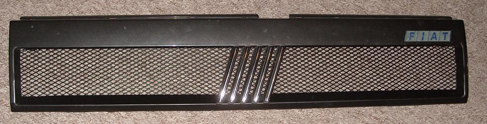

Dzisiaj zrobiłem sobie inną atrapę. Znudził mnie ten pasek po środku, a z drugiej strony chciałem mieć ten duży znaczek Fiata i wyszło takie cudo :D

mrk69, prawie jak z sedici :D
** Dodano: 21-10-2009, 18:28 **
dodaj fotkę jak wygląda na samochodzie ;)

no fajny fajny jak byś jeszcze wrzucił fotkę jak się prezentuje na aucie to by było elegancko :D
i oby tak dalej z przeróbkami Pozdrawiam :)

mrk69, ja też mam taki, tylko nie mam napisu fiata w rogu :D

Maciek1991 napisał/a:
a wlasnie tak sie zastanawialem jak ten napisac zakleic ? Widzialem kiedys z szpachlowana atrapa ale popekała wlasnie w miejscu znaczka.. czym to osmerfowac zeby nie odpadla? pod malunek oczywiscie?

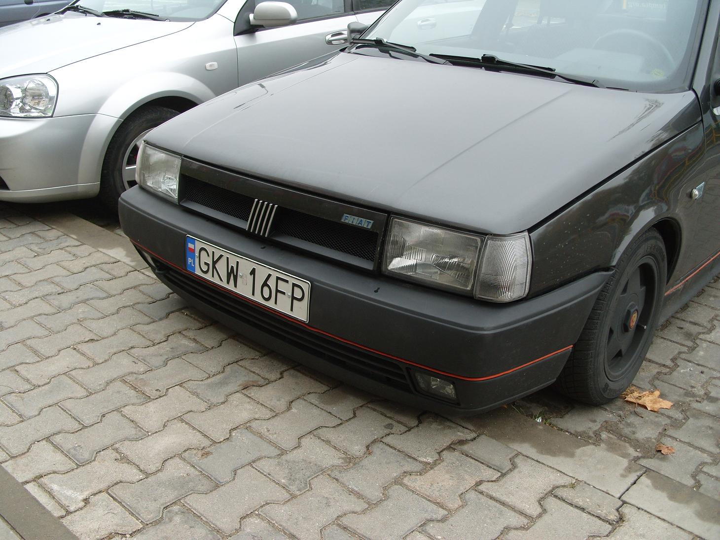

Tak to wygląda na aucie:
Wysłany: 27-10-2009, 17:51
Całkiem przyzwoicie to wygląda,tylko ten emblemat fiata jeszcze jakoś odświeżyć :)
Wysłany: 27-10-2009, 18:14
dziura793@o2.pl napisał/a:
albo calkiem usunąć... Przód praktycznie jak w sedici :lol: nieźle...

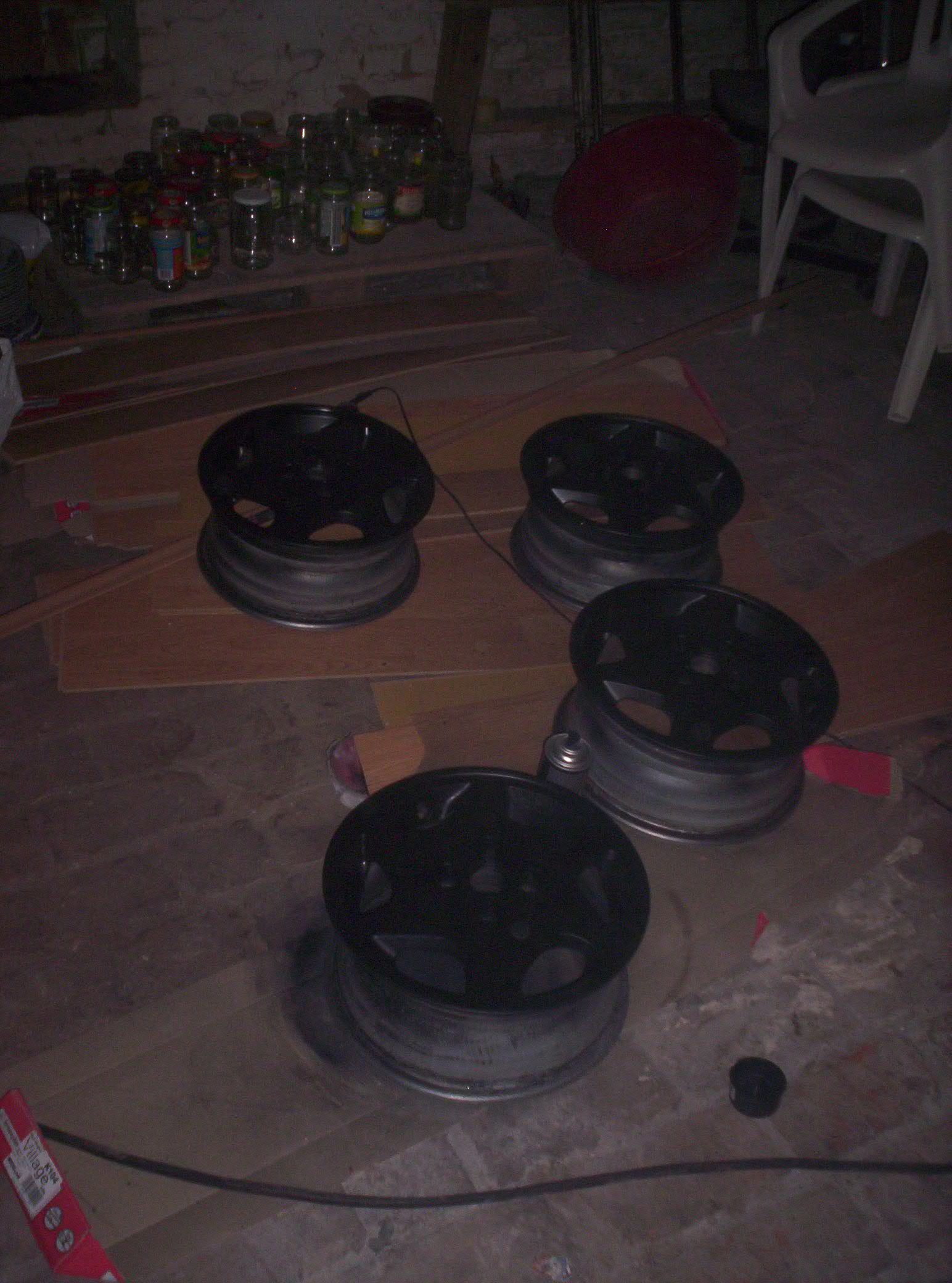

Zakupiłem zimowy felunek od kolegi lorgbow :) Jutro wracam do domu i zabieram się do pracy, bo czasu za wiele nie mam :) Na razie ich nie widziałem, ale ze zdjęć lorgbowa wyglądają tak:
Marzy mi się polerka, ale na zimę to bezsens, a z kolei chcę je założyć, więc albo czarny mat (ale wtedy znikną bo za wiele wycięć nie mają), albo srebrne. Może czarne z lipem jakimś? Jak myślicie?

Napis na atrapie zostaje, ale będzie odnowiony tak jak wszystkie emblematy. Nie zdejmuję ich, żeby ludzie się nauczyli, że to Tipo a nie Uno :roll:

Felgi jak to u mnie w zwyczaju są na razie w czarnym macie. Zdarłem dzisiaj clar przy pomocy scansolu i usunąłem wżery. Potem podkład i 3 warstwy czarnego matu. Czekam jeszcze na wentyle zamówione i muszę przyczepić emblematy. Póki co jest tak:

Wysłany: 29-10-2009, 22:21
a moze białe ?;) pod Twoj kolor samochodu powinny sie sprawdzic

Wysłany: 29-10-2009, 22:26
StiviHouse, też o tym myślałem i może spróbuję :) Tylko nie chciałbym błyszczącej bieli tylko matową, a to już może być problem z farbą.
