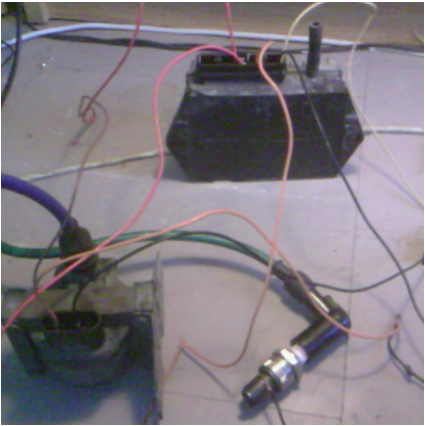

| witam mam problem z tipkiem nie ma iskry i nie wiem czemu jest na wtrysku i układ zapłonowy na Digiplex 2 i nie wiem co teraz z tym zrobić masę dostaje moduł cewka jest dobra i czujnik wału jest też dobry tylko teraz nie wiem jak sprawdzić ten moduł Digiplex może wie ktoś a wszystko się stało po wymianie skrzyni biegów wczesnej odpalał bez problemu |

| tak przykryciem i miernikiem sprawdziłem i jest przejście i przypatrzyłem że przed wymianą skrzyni jak koleżka mnie chlował i miałem włączony zapłon i wrzucony bieg to skazówka obrotów się podnosiła a teraz jak mnie ciągał to nie no to jak wypatrzyłem to cewka daje sygnał i teraz nie wiem jak cewkę sprawdzić i czy cewka dostaje dane sygnał z tego Digiplex |

Sprawdź czy dobrze siedzi kostka 4pin w cewce i CPW
Tak cewka dostaje sygnał z digiplexa w nim jest zamontowany map-sensor, który z podciśnienia w kolektorze ssącym dobiera kąt wyprzedzenia zapłonu.

| a może ktoś wie jak sprawdzić ten moduł sterowania zapłonem przykład miernikiem czy oscyloskopem i czujnik położenia wału bo miernik mi pokazał 725 omów ale i z tego co wiem to i musie mieś swoją sinusoida poprawną a to tylko oscyloskopem da się sprawdzić |

| Kolego czujnik położenia wału sprawdza się miernikiem i o ile dobrze pamiętam to watość około 700 ohm jest właściwą wartścią. |

Nie denerwuj sie...sprawdz:
4 Przewody do cewki....
Wtyczke przy Digiplexie
Czujnik polozenia walu, a konkretniej "przejscie" przez wtyczke za akumulatorem
Ewentulanie mozesz tez sprawdzic mase raz jeszcze na silniku....
Skoro bylo ok, to znaczy, ze czyms "ruszyles" |

| flor16, kiedyś dłubałem kolesiowi (nie daleko mnie) w Temprze bo brakowało iskry i okazało się że winna była wtyczka do digiplexu.Sprawdź czy masz dobry styk na pinach w tej wtyce. |

| zielony masz racje wczoraj podgiąłem wszystkie blaszki w wtyczce od digiplexu i bosko działa tylko na zimnym silniku iskra zanika na drugim gaże a tak to lata temat do zamknięcia |
