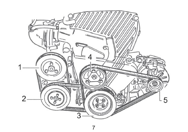

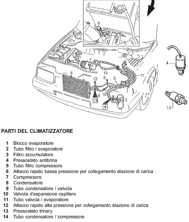

szymon18a, jeśli chodzi o klimę w autkach z motorem 1.8 i 2.0 to sprężarka znajduje się między silnikiem a kabiną i trochę ciężko ją wypatrzyć.Dwa rysunki troszkę Ci naświetlą temat.
Jeśli się nie mylę to sprężarka jest to koło oznaczone numerem 2.
A na tym rysunku jest ogólny rozkład układu klimy.

Dzięki za odpowiedzi i rysunki.Na pewno pomogą mi ją odnaleźć.Mam jeszcze jedno pytanie.W lewym rogu pod zderzakiem jest metalowy walcowaty pojemnik.Co to jest?
Wysłany: 19-10-2007, 10:16
szymon18a napisał/a:
Osuszacz zapewne kolego, generalnie to jest w przewody ciśnieniowe wpiety ?

Dokładnie jest to osuszacz którego właśnie potrzebuję.Szymon poczytaj ten temat bo jest w nim trochę o klimie.Jak założyć klimę
