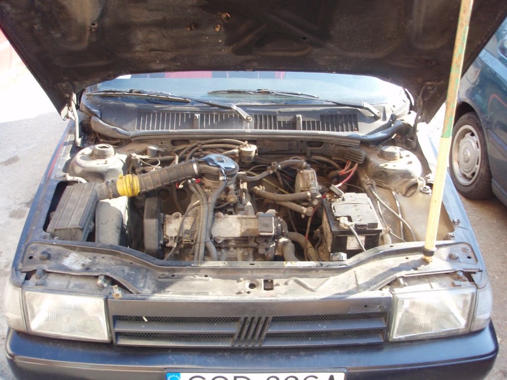

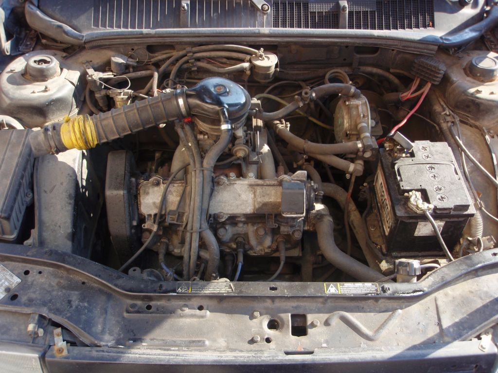

Przymierzam się do renowacji silnika. Czy ktoś mógłby rzucić okiem i dać ewentualne sugestie co wymienić i jak?

Po pierwsze - wymień świece ! Na tych , które masz - silnik dawno nie powinien już działać ...
polansky
Pomógł: 20 razy
Dołączył: 17 Mar 2007
Posty: 1007
Wysłany: 31-03-2008, 21:03
Po drugie - wymień wężyki paliwowe idące do pompy po te wyglądają na "lekko" spękane.
Wymień uszczelkę pod deklem zaworów, bo trochę cieknie.
Sprawdź stan wszystkich wężyków podciśnieniowych.
Rzuć okiem na węże układu chłodzenia, bo ten powrotny do pompy też za ładnie nie wygląda ( chyba że to takie złudzenie na zdj.).
A na koniec weź karchera i spłucz go trochę, to od razu będzie ładniej pod maską ;)

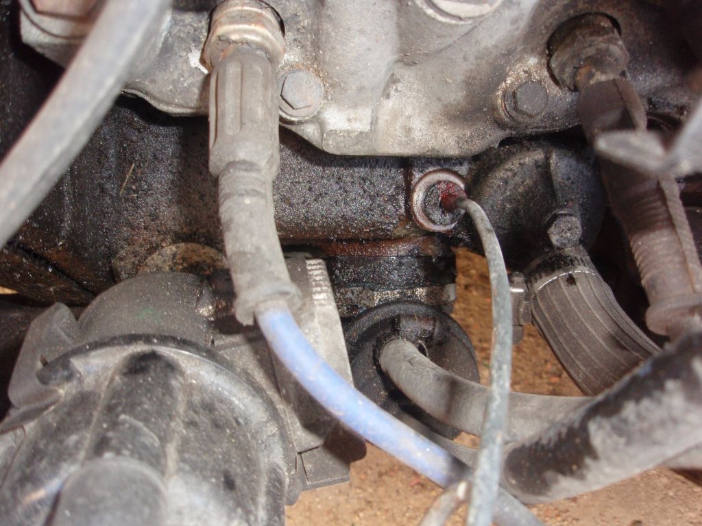

no i prawdopodobnie uszczelniacz na wałku rozrządu do wymiany bo pokrywa cała w oleju.

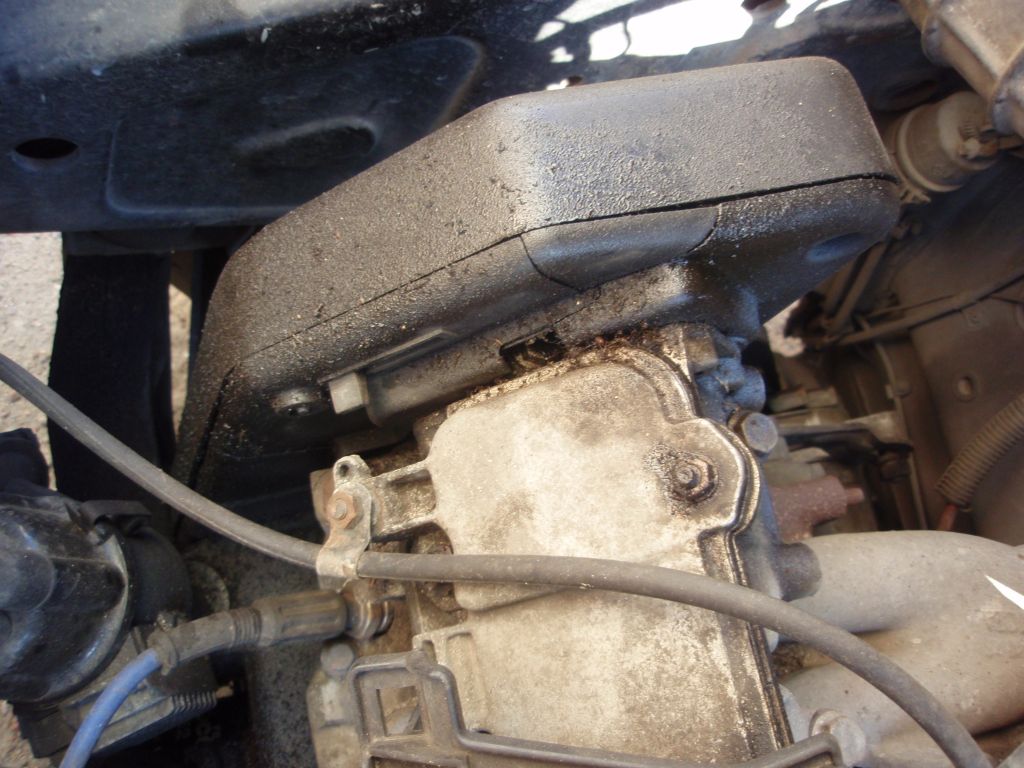

kable z janmorów bym zmienił na normalne bo to grozi... a te jak janmory wyglądają;
dolot do gaźnika też nie taśmą a czymś sztywnym złączyl lub wymienił;
chyba olej cieknie z kopułki zapłonu - nie duże koszty uszczelnić... tylk otrochę czasu (ja na to do dziś czasu nei mam :P )
uszczelka od dekla zaworów - tania a wymiana szybciutka;
sprawdzić stan wężyków podciśnieniowych czy nie pękają, nie puszczają na złączkach etc;
stan chłodnicy i okolic czy nie puszcza; wymyć nieco silnik i obejrzeć czy nie cieknie po kilku dniach gdzieś mocniej;

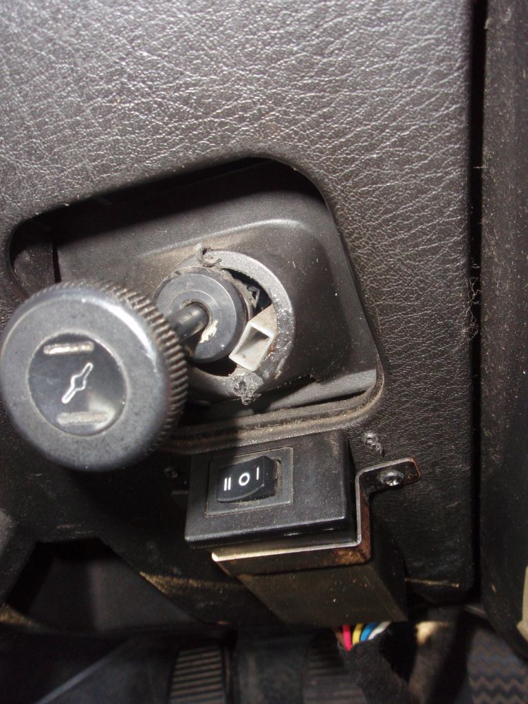

wymieniłbym śiwece bo te to trgedia; no i po szrotach poszukał elementów od rączki ssania bo tak to nie wypada :P

Co do pilnych robót to zacząłbym od simenringu na wałku rozrządu od strony paska bo cała obudowa obrzygana, tak jak koledzy piszą świece kable, stan przewodów wszystkich sprawdź. No i załatw sobie podpórkę bo ten kij to... :lalala: no powstrzymam się od komentarza. Dodatkowo zainteresuj się stanem reduktora - "parownika" być może wymaga regeneracji. Gaźnik może wymagać regeneracji i regulacji ( http://www.belfegor.neost..._32_34_TLDE.pdf ) bo wygląda na porządnie zapuszczony. No i polecam wymienić komplet filtrów - koszt śmiesznie niski.
** Dodano: 01-04-2008, 01:21 **
P.S: Rurkę od dolotu kup od jakiegoś klubowicza, albo wstaw tam jakiś kawałek rury o podobnej średnicy i zaciśnij opaskami po obu stronach, za tą taśmą tak być nie może zwłaszcza jak masz gaz.
