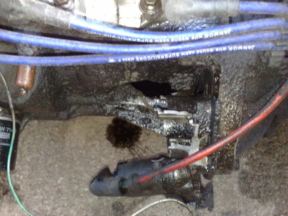

Ze względu na zainteresowanie klubowiczów założyłem temat związany z dziurą w bloku silnika która mi się zrobiła parę godzin po wymianie oleju i filtra.
Po zatankowaniu wjechałem na zaśnieżony plac silnik wkręcił się na 4tys. obrotów i wystrzelił rozrusznik wyleciało trochę oleju i jazda się zakończyła po ściągnięciu samochodu pod blok rano zobaczyłem dziurę w bloku silnika. Olej był śwież 15w40 + nowy filtr oleju.

O korba bokiem wyleźć chciała ;]
Wysłany: 05-12-2010, 20:29
czy ktoś może wyjaśnić czemu tak się stało ?:p
świeżo po wymianie oleju ?
Posty: 2216
Wysłany: 05-12-2010, 20:30
Nowakwloc, jak dla mnie to ewidentnie wygląda to na urwany korbowód.W tym momencie nie pozostaje Ci nic innego jak kupno innego silnika.Ale na szczęście są tanie,więc nie powinieneś się za bardzo wykosztować.
To że po wymianie oleju to raczej zbieg okoliczności.

Tak jak kolega Ciechu pisze,zbieg okolicznosci!!
Wysłany: 05-12-2010, 22:41
Ciekawe czy to pękł korbowód, jeśli tak to w którym miejscu się urwał i dlaczego :? Może sworzeń tłoka pękł, albo tłok rozwaliło... Pewnie tuleja cylindra też rozwalona. Ostatnio na forum poszedł (chyba poszedł) sprawny silnik 1.4 za 200zł także nie są drogie. Kanał, kolega do pomocy, dzień roboty i samochodzik znów hula ;)

Mogę się mylić,to też może być tylko zbieg okoliczności :?

Dziura temat który założyłem z pukającymi panewkami mnie nie dotyczył faktycznie kolega z VW ma taki problem i jeździ do dzisiaj. Dzisiaj grzebałem w tej dziurze i faktycznie korbowód się urwał. Myślę że przyczyną może była za duża kompresja i za mocne uszczelnienie silnika i się wszystko rozleciało.
Wątpie
