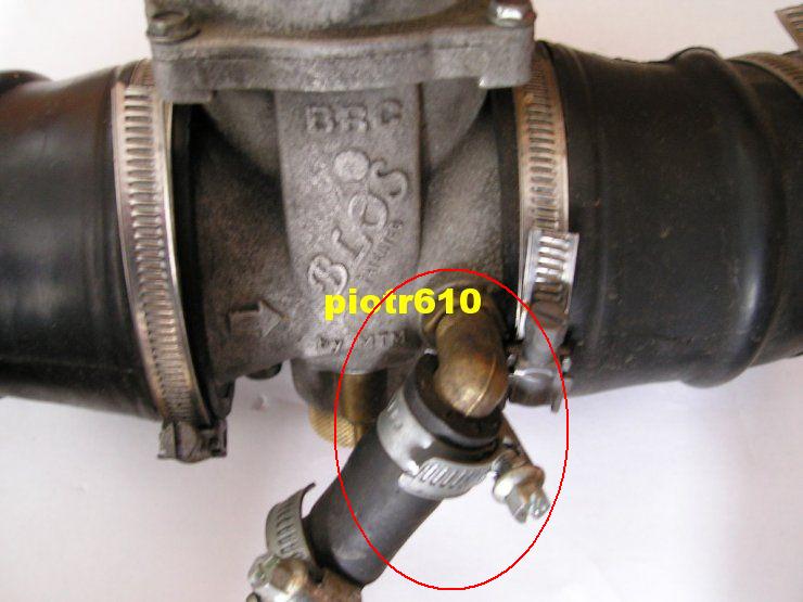

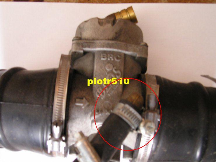

Możecie mi powiedziec od czego jest to kolanko zaznaczone na zdjęciach, bo nie spotkalem sie z nim w innych blosach

p_r_z_e_m_k_o, to kolanko to bypass powietrza do silnika krokowego/zaworu VAE od wolnych obrotow
