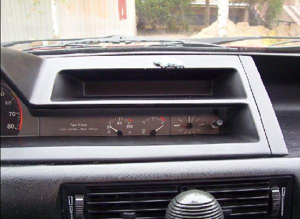

Wymieniłem w końcu licznik na taki z obrotkiem...ale oko cieszy :) Podświetlanie póki co standard, ale muszę przełożyć ze starego, bo nie komponuje się z resztą i jest dość ciemne.
Podłączyć...niby łatwo, ale jednak bez problemów się nie obeszło :) Obudowa została stara, ale wymienię plexi. Nie chciałem electronic checka, bo nie chciało by mi się go podłączać, a poza tym jakoś mnie to akurat nie rajcuje, więc go zdemontowałem. No, ale wszystko poza tym gra.

mrk69, jak byś mógł mi opisać jak sobie poradziłeś z zamontowaniem przede wszystkim obrotka to bym był wdzięczny
i czy kostki są takie same jak w wersji bez obrotka i czy przewodów w kostkach nie trzeba przekładać

Kostki pasuja bez problemu....trzeba tylko pociagnać dodatkowy kabelek od cewki ....i podlaczyc do obrotka.... ;D

tomx, od cewki mówisz a w które miejsce go trzeba wpiąć w kostkę i w które miejsce do cewki coś mi sie kojarzy że z cewki wychodzi z 3 przewodu??
Wysłany: 24-10-2007, 21:51
W cewce 3 przewód stojąc przodem do samochodu, czyli ciemnobrązowy bliżej środka. Proste podłączenie. Ja akurat dostałem dechę z kostkami i do obrotka jest taka duża kostka z tylko jednym kablem. Prosto i łatwo. Gorzej z podłączeniem ekonometru, bo ciągle mam coś nie tak :(
poczytaj jak się męczyłem:
TU
Nie chcę od sedicci, bo po 1 to te martwe wskaźniki oleju (zamiast tego wolałbym zamontować chociażby voltomierz), a po 2 to nie upodabniam 1.4 do sedicci idąc w inną stronę, ale co kto lubi :)

Wszystko się da trzeba tylko trochę chęci i czasu, można zaadoptować czujniki od poldka i podłączyć ,aby wszystko działało !!! i lepiej miec taka mozliwosc niz jej nie miec wcale....
luki21 napisał/a:
Spróbuj podłączyć u mnie jest to 2 kabelek od strony chłodnicy...a w desce przykrecony bezposrednio pod obrotek ...

Taki byłem mądry...i umarłem. Środek miasta, jadę na zajęcia, a tu szarp, szarp i zgasł. Zapalam - nic, więc zjechałem jakoś na chodnik i sprawdzam. Co jest? Patrzę na paliwo? Co prawda świeci się rezerwa, ale ona to się świeci prawie zawsze ;D Odłączyłem stożek...myślę, niemożliwe żeby był zapchany, ale sprawdzę - nic. Odłączyłem ekonomizer, bo może digiplex odbiera złe dane...nic. Wziąłem profilaktycznie z bagażnika kanister i marsz na stację. Wracam, dolewam...działa.
Rozwiązanie zagadki: Mam nowe zegary i jak je dostałem to wszystko przeczyściłem. Zdjąłem wskazówki, ale sprawdziłem jak były na początku. Złożyłem zegary do kupy i ok, tyle że widocznie źle założyłem wskazówkę paliwa i stąd te dziwactwa, że paliwo jest, a jednak nie ma :sciana:
Czujników z poldka nie podepniesz bo:
- po pierwsze nie ma gdzie wkręcić czujników, musiałbyś kombinować z jakimiś rozgałęzieniami spod wyjścia na kontrolke od ciśneinia oleju
- czujka membanowa z poldka ma inną charakterystykę i wskaźnik na desce Ci ogółupieje, nie dość że będą niepoprawne wskazania to jeszcze wskazówka będzie drgać, wiem bo sprawdzałem w 1.9TD
- czujka od temperatury również od polska Ci sie nie zgodzi.
Podsumowujać teoretycznie wszystko jest łatwie, w praktyce jeśli do zegarów nie masz od kompletu czujników to zapomnij ..... a wogóle zdobądź czujke membranową od cisnienia oleju 8)
