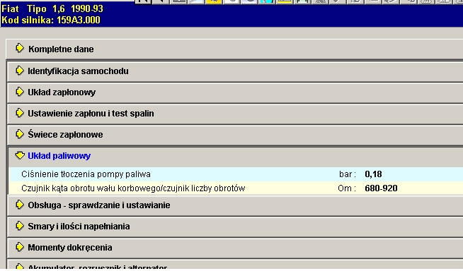

Jak 1,6 tipo napisz jaki chociaż jaka moc albo kod silnika z tabliczki,generalnie autodata mówi ze w 1,6 od 0.18 bar do 1,1 bar w zależności od wersji silnika natomiast alfa 1,4 to raczej na wtrysku ciśnienie pompy 2,8 bar do 3,2 (2,3-2,7 na listwie wtryskowej dla alfa 146 1,4 90km) także pompy nie będą pasować jak coś mam na sprzedaż pompe od fiata 1,1 bar mierzona na mierniku pompa oryginalna czeska bodajże od seicento.

Kolego 0,18 bara = 18 kpa to troszeczkę za mało na uruchomienie wtrysku , w silniku 1,6 ie powinno być około 100kpa = 1 bar

Napisałem najniższe i najwyższe ciśnienie jakie znalazłem w autodacie dla Tipo rocznik 1993
W większości oscyluje ciśnienie systemowe od 0,81 do 1,1 ale ten jeden egzemplarz jak na obrazku ma 0,18 kod silnika widać na zdjęciu.

Tak 0,18 bar jest to ciśnienie paliwa tłoczone przez pompę mechaniczną dla samochodu na gaźniku , pompa którą masz do seicento dająca 1,1bar , może się nadawać do t.t wtrysk , o ile będzie szczelnie siedzieć w koszu .
