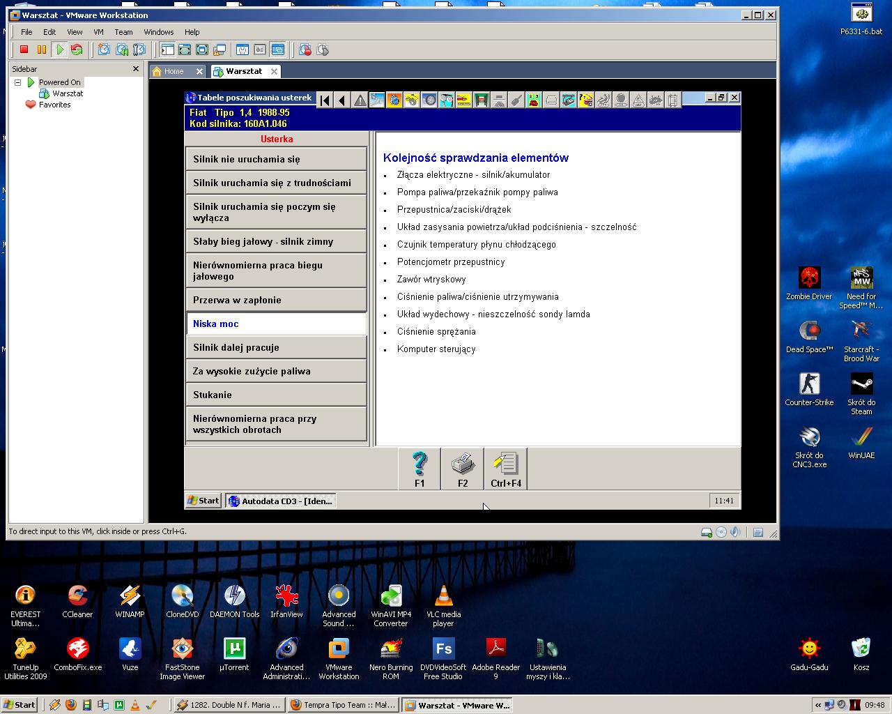

Wysłany: 03-06-2010, 09:52
z tego co mi wiadomo mierzy się cewkę nie aparat....
po za tym możesz zainteresować się tymi rzeczami :
niestety autodata dla tego twojego silnika nie podaje dokładniejszych informacji sprawdzania poszczególnych elementów
