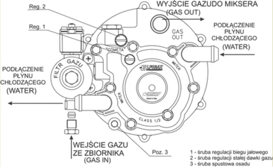

| witam kolegów, mam pytanko , czy idze samemu lekko podnieśc wolne obroty w instalacji tomasetto bez żadnych wiekszych konsekwencji w spalaniu? chodzi o to , że byłem u gazownika i miałem przegląd instalacji , małe podregulowanie i wszystko ok. ale teraz zauważyłem , że silnik ma troche za wolne obroty i czyć drgania wewnątrz samochodu, dlatego bym musiał w minimalny sposób je podkręcić ale nie wiem czy można samamu no i jaka to śrubka, a ja za bardzo nie siedze w tych instalacjach auto jest na gazniku. |

dzięki za pouczenie, ale te posty też czytałem, ja wiem że jakoś idzie je podkręcic tylko nie wiem jaką śrubką a nie chce tego spierniczyć

Jeśli gaźnik to pewnie reduktor podciśnieniowy, więc na przykładzie reduktora podciśnieniowego LOVATO:
masz dwie plastikowe śrubki - 1 najniżej położona jest od spuszczania szlamu 2 - mniej więcej na wysokości elektrozaworu jest od regulacji obrotów. Podejrzewam, że w innych reduktorach podciśnieniowych jest podobnie |

W takim razie może to sie przyda:
Wysłany: 31-01-2009, 22:23
1) wyreguluj wolne obroty na zagrzanym silniku, na zimnym będzie zawsze inaczej pracował;
2) na w/w przykladzie to od regulacji biegu jałowego - śruba 1; u mnie akurat w innym reduktorze o ile pamiętam była 6 kątna, różnie się trafia; lekko się kręci; na próbę możesz np pół obrotu w prawo/lewo zrobić zapamiętując położenie i czekając chwilę na reakcję układu;
