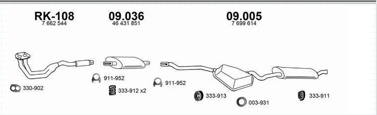

Ja mam taki wydech

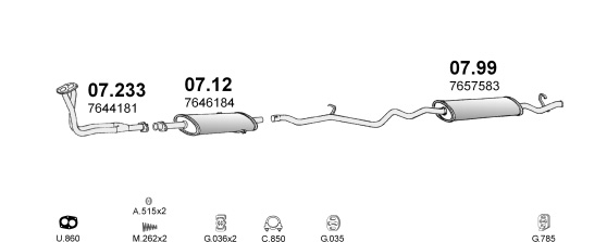

A zamierzam wymienić na taki od 1,6ie bez katalizatora
I mam takie pytanie czy ta dwururka będzie pasować do silnika, i czy ten tłumik w kształcie trójkąta potrzebuje jakieś inne wyprofilowanie podłogi niż ja mam w tej chwili (to znaczy czy wejdzie bez przeróbek). No i oczywiście czy silnik nie straci na mocy
