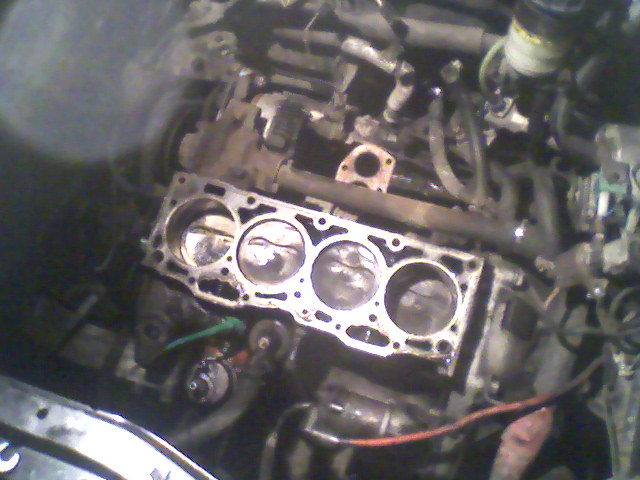

Witam ponownie, jestem juz po zdjeciu glowicy i dostalem sie do tlokow....Ruszajac tlokiem w gore i dol da sie pod palcami wyczuc delikatny luz...ruszajac tlokiem obok tez to jest.Sprawdzanie cisnienia w cylindrach wykazalo 11,5 na kazdym tloku, a na 3 wykazalo jakas wartosc bliska zeru.Lecz dotykajac reka do gladzi cylindrowej na 3 cylindrze da sie wyczuc takie delikatne rowki, bardzo delikatne ale jednak, jutro pojde do zaprzyjaznionego mechanika i podpytam co i jak, co wg niego teraz robic. Zastanawiam sie ile w warszawie kosztuje szlif cylindrow, komplet tlokow i pierscieni? bo z drugiej strony za 1000zl mam do kupienia drugi taki sam silnik i nie wiem co bedzie lepsze...
Co radzicie, bo narazie moj silnik wyglada tak...

maniutek, wg mnie lepiej zrobic ten i wiesz co masz bo jaką gwarancje masz ze po kupnie innego silnika za 2-3 miechy ci nie siądzie |

| egon11 napisał/a: | maniutek, wg mnie lepiej zrobic ten i wiesz co masz bo jaką gwarancje masz ze po kupnie innego silnika za 2-3 miechy ci nie siądzie |
dobrze dobrze, tylko ciekawwe jaki to jest koszt?
ktos jest w stanie mi powiedziec, ile kosztuje szlif, tloki i pierscienie? no i pewnei panewki treba wymienic, ile moze kosztowac taka nieprzyjemnosc? |

Pomógł: 44 razy Wiek: 43 Dołączył: 07 Lis 2007 Posty: 2256 Skąd: Kraków
Wysłany: 28-03-2008, 22:34
no to remoncik silnika
nie polecam kupować innego bo nigdy nie wiesz co kupisz to zawsze jest loteria
nie zanma dokładnych cen ale stawiałbym ok 500 zł na części, do 200 za wszystkie szlify a reszta to już robocizna, jak masz jai\kiegoś znajomego mechanika to za 1200-1500 zrobi Ci cały remont |

Wysłany: 28-03-2008, 23:24
Dokładnie. Nie pchaj się w inne silniki, bo wcale lepiej mogą nie wyglądać.
Tutaj zapłacisz i wiesz co masz. Może wyjdzie ciut drożej, ale silnik Ci nie padnie po 1000km. |

| Ale mimo wszystko sprawdz sobie głowice bo jak ja robiłem swoją to sprawdzałem gładź cylindrów i też lekke zgrubienie (ok 0,25 mm) czułem a ciśnienie mam ok. |
