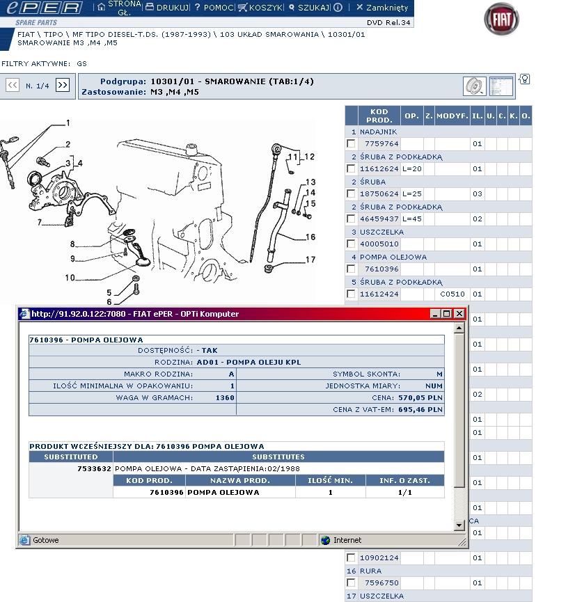

Wysłany: 16-09-2007, 12:25
Hipo napisał/a:
Pompa oleju to takie ustrojstwo do którego masz przykręconego smoka. Wiem to sporo roboty ale profilaktycznie bym ją wyjął, przepłukał wszystko w ropie, podstawe filtra również i jeszcze raz złożył i sprawdził. Moze po prostu zaworek wróci do normy po przepłukaniu i bedzie wszstko smigać jak należy. Jesli nie to trzeba szukać pompy....
dokladnie tak.. nic dodac nic ujac..
pompa oleju nowa kosztuje 695zl, fota z epera:
