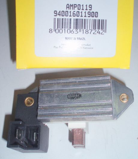

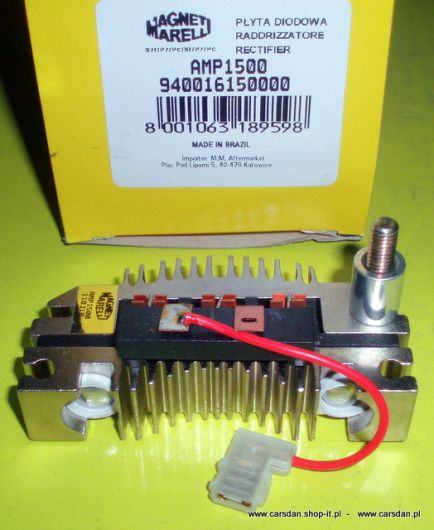

StaszEeK, Spalił się regulator napięcia w alternatorze albo spaliłeś diody prostownicze (też w alternatorze stąd takie ładowanie a właściwie jego brak). Prawidłowe napięcie to około 14,3 - 14,4V do wymiany pasuje ściągnąć alternator.
To jest do wymiany:
Do tego może być upalony kabel masowy co się zdarza czasem. Sprawa nie droga warto więc wymienić, a i klemy mogą wyglądać dobrze. Przeleć też skrzynkę bezpieczników sprawdź czy nie nalała się na nią woda z podszybia. Sprawdź bezpieczniki. Naładuj akumulator prostownikiem.
