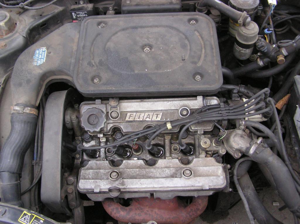

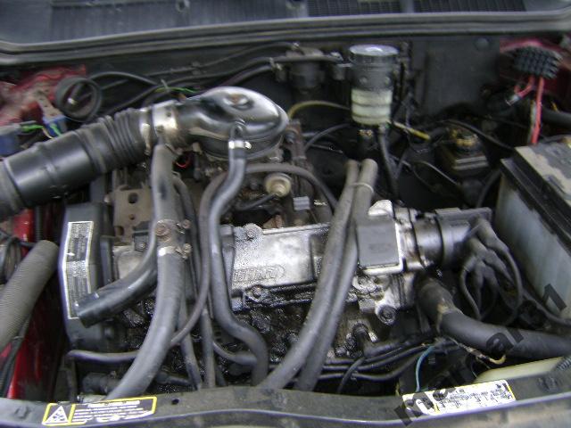

Pomógł: 31 razy Wiek: 39 Dołączył: 25 Maj 2006 Posty: 1884 Skąd: Kwidzyn
Wysłany: 09-06-2009, 20:34
Dalluna, skrzyni się nie opłaca remontować, bo wyjdzie tyle samo co sprawna używana, albo i więcej. Jaka to pojemność? Jak popularne 1.6 sohc (czyli na jednym wałku rozrządu) to nie powinno być problemem ze skrzynią. Koszt około 300 zł - oczywiście mowa o używańcach.
Takie silniki (2 rodzaje) to SOHC (jeden wałek):
a taki DOHC (dwa wałki, chociaż ci co się nie znają to zamiast DOHC piszą 16V, a to nie prawda):
to jest ważne i przy wymianie pojedynczych podzespołów i przy wymianie załóżmy ewentualnie w tym przypadku skrzyni. |
Dalluna
Wiek: 36 Dołączyła: 18 Maj 2009 Posty: 46 Skąd: Elbląg
Wysłany: 09-06-2009, 20:59
Wolałabym, żeby to było coś mniej poważnego bo skąd tu teraz 300 zł wziąć? Pojemność mojej Tempry to 1.6 z jednym wałkiem (pierwsza fotografia). A części używane do tego samochodu to jak już zdążyłam zauważyć bardzo trudno dostać Szukaliśmy z tatą przegubu z ABS i nigdzie nie było. Kupiło się w końcu nowy a samochód nie działa :] |
