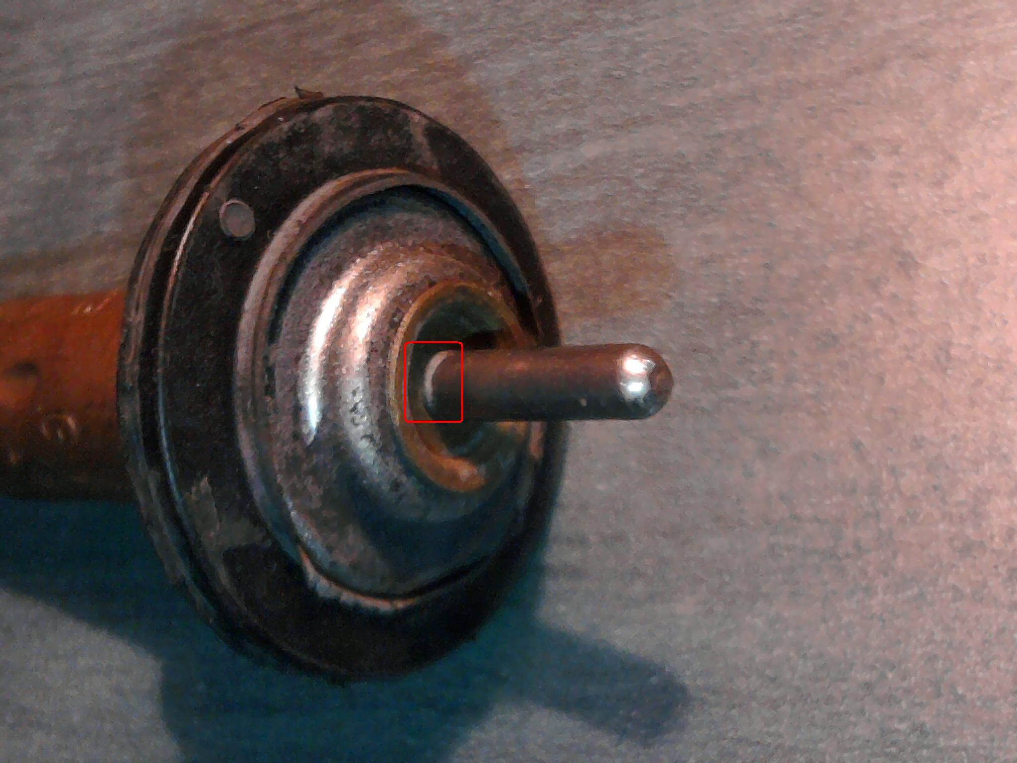

Dzis wymieniłem termostat, spuściłem płyn z dolnego dolotu chłodnicy, odkręciłem obudowe termostatu, pomyślałem jak go zastąpić nowym i tak zrobiłem, po złożeniu zalałem chłodnice płynem którym przefiltrowałem przez czystą szmatke, z okazji że troche mi się wylało dolałem jakiś litr nowego, przed uruchomieniem okręciłem lekko odpowietrznik i wyleciały bombelki :) zakręciłem, odpaliłem, wypuściłem bombelki po raz następny, dolałem płynu, rozgrzałem samochód i jaki zdziwko było gdy na liczniku było 60 stopni a chłodnica zimna, zawór otwiera się przy jakiś 80-90 natomiast w wczasie jazdy trzyma równe 90 :) Jakie było moje zadowolenie gdy zaznałem cudownego uczucia gryzienia gorącego powietrza w nos wewnątrz kabiny :) Jeszcze pozostało mi tylko wyczyścić nagrzewnice i wyregulować klapki bo z prawej klatki nie leci tak ciepłe powietrze jak z innych.
Ps. Nie dało mi to spokoju bo stary termostat nie wyglądał na zły, wsadziłem go do garnuszka, zagotowałem wode i przy około 100stopni gdy juz woda się gotowała, powoli się wysuwała iglica, coś wolno. Wsadziłem do zimnej wody i się nie schowała. Pomyślałem i tak zepsuty i tak to młotkem wbiłem iglice i kombinerkami lekko pociągłem. teraz po wsadzeniu do gorącej wody iglica się szybko i daleko wysuwa a do zimnej szybko chowa. Myśle że jeśli ktoś ma z tym problem a nie chce kupywać nowego termostatu może go tak spróbować zregenerować. W dodatku stara uszczelka trzyma nawet bez silikonu. Pozdrawiam

Pomysl nieglupi, ale termostaty nie sa drogie, przy okazji odpowietrzyles sobie uklad na nowo i zrobisz porzadek z innymi rzeczami przy ukladzie chlodzenia :) gratuluje samozaparcia :)

Larry075, A widzisz? Taki uparty byłeś, a podpowiadaliśmy Ci, że główną przyczyną braku ciepła w samochodzie jest uszkodzony termostat :lalala: Ale wiem, jakie to uczucie, kiedy w autku w końcu zrobi się cieplej :D Chce się jeździć!

ten pomysł na regeneracje tego termostatu dla tych co mają daleko do miasta (jak ja), nie codziennie bywają i mają zimno.
Ja myśle że na tej iglicy osadzają się różne paprochy i nagary i sie poprostu klinuje. Gołym okiem widać odbarwienie na iglicy. Za chwile dołącze fotografie.
W najblizszym czasie wyczyszcze jeszcze cały układ nagrzewnicy i dokonam regulacji klapek kierowania nawiewem. Oczywiście dołącze fotorelacje to zrobi się jakis poradnik dla tych, którzy myślą że to trudne. Pozdrawiam
Zaznaczyłem początek odbarwienia, gdy iglica wysunie się jeszcze bardziej widać dalczy odcinek takiej barwy. Myśle że pasowało by to wyczyścić drobnym papierkiem wodnym i być może się uda.
