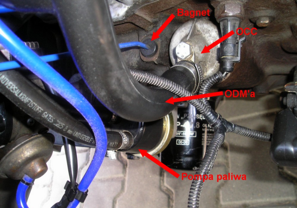

Jeszcze rzut na te okolice. Przyczyną wycieków może też być, bagnet, OCC i ODM'a czyli to wszystko co jest na zdjęciu. Zwłaszcza warto zadbać o drożność ODM'y i czystość OCC by nam pewnego dnia ciśnienie nie wywaliło ojeju przez bagnet. |

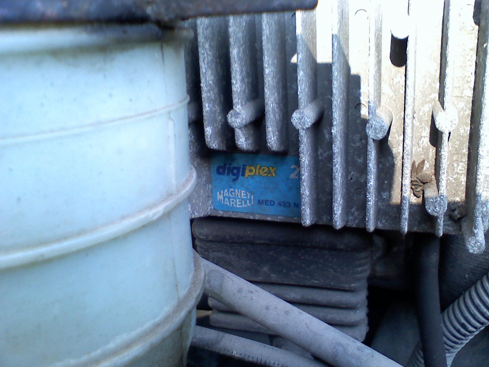

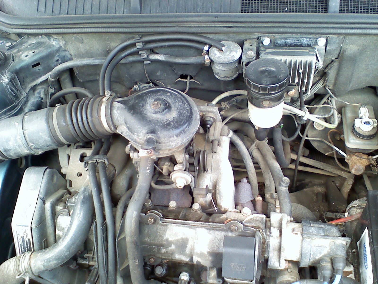

JAM_BELFEGOR napisał/a: | gaźnika z digiplexem |
KE Nie jestem ekspertem, ale o takim połączeniu jeszcze nie słyszałem Dysponuje ktoś zdięciem takiego silnika? i czym on się różni od zwykłego gaźnika czy zwykłego wtrysky? Pytam z ciekawości... g_p napisał/a: | Cały czas jestem pod wrażeniem czystości w komorze silnika |
Nie tylko Ty hehe |
_________________ /F/I/A/T/ Tipo 1.4 cat i.e rocznik `89 - PEREŁKA
"Życie młodego kierowcy to wieczna rezerwa..." |
Pomógł: 111 razy Wiek: 42 Dołączył: 23 Sty 2008 Posty: 3717 Skąd: Kraków
Wysłany: 18-03-2011, 20:15
to poproś Kajlon'a ( http://forum.tempra.org/t...ona-vt14001.htm ) o fotki on ma chyba gaziarza z digiplexem (159A3.000). Czym się różni? prawie niczym... tym że masz układ elektroniczny zamiast mechanicznego zapłonu i nie możesz sobie trochę podrasować silnika na zapłonie
** Dodano: 18-03-2011, 20:23 **
P.S: właściwie takie połączenie najczęściej widziałem w temperówkach z 1.6, nigdy nie widziałem za to 1.4 z gaźnikiem i digiplexem choć w/g. tabeli taki istnieje - typ 160A1.048 |
