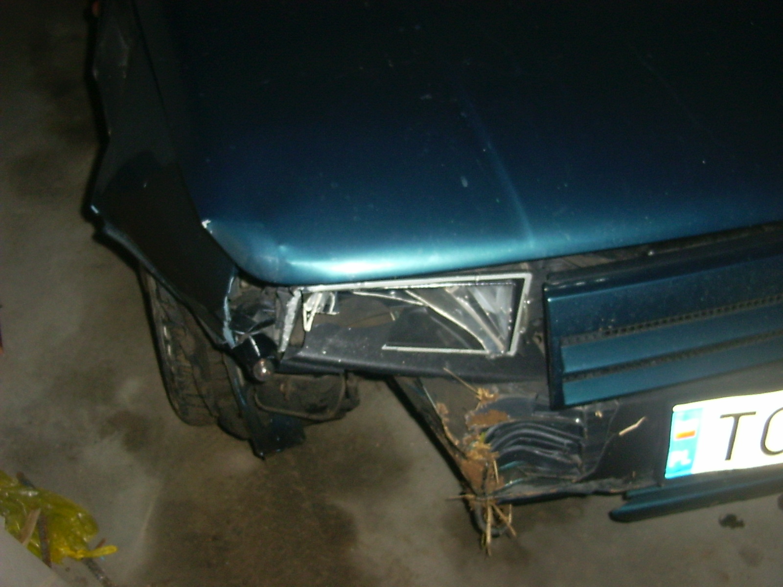

i teraz pytania : co oprócz zderzaka , nadkola , chłodnicy ( pokrzywionej ) lekkiego klepania maski mogę sie spodziewać ( dodam że podczas powrotu rozbitym autem do garażu nie paliła sie żadna kontrolka , auto jechało prosto po puszczeniu kierownicy , hamulce działały normalnie , nic nie stukało nic nie pukało )
czego mogę sie jeszcze spodziewać ?

Po fotkach - co prawda nie widać wszystkiego, raczej wydaje mi się, że skończy się na wyklepaniu tego wszystkiego, nowego zderzaka, lampy i kierunkowskazu.
A jak z pochłaniaczem (tą puszką czarną - tam jest węgiel w niej)?
Nic się nie odłączyło?
Dajesz do mechanika auto?

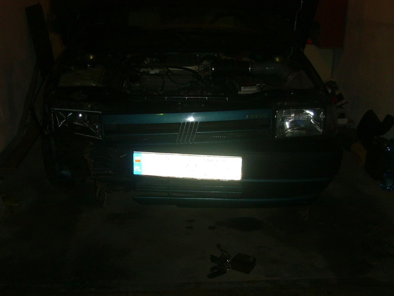

powiem szczerze że wczoraj jeszcze dokładnie nie ogarnąłem wszystkiego ...
dzisiaj jak wrócę z pracy będziemy z kumplem rozbierać wszystko na spokojnie.
czy oddam go do mechaniora zależy od zniszczeń myślę że w ciągu 2-3 dni będę wiedział na czym stoję ....

Na zdjęciach dobrze nie widać, ale do roboty mogą być mocowanie zderzaka i pas przedni.

Musicie, tak jak mówisz, zdjąć przód i się okaże co i jak. Ale jakiś kosmicznych strat nie ma.
Części drogie nie są.

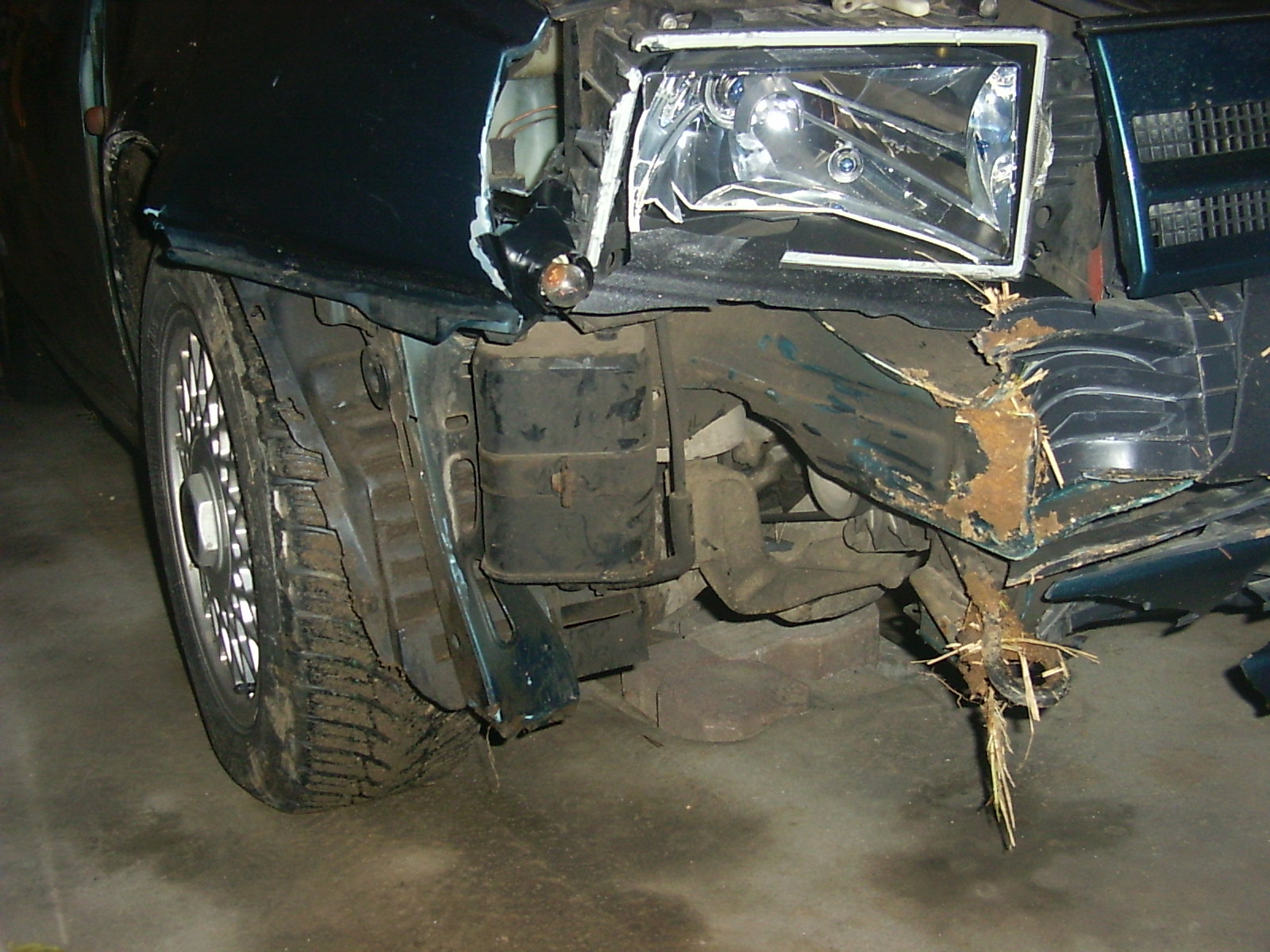

Tylko problem w tym ,ze ty przednią belke masz ok ,ale podluznica Ci sie zagiela do srodka. Chyba chlopaki nie zwrociliscie uwagi.
Chyba nie taki wielki to problem, trochę się pewnie odprostuje przy naciąganiu belki.
Jest taki sposób, jak już ktoś wczesniej opisał, naciąga się mocną niezbyt sprężystą linę (może być stalówka), od prostowanego elementu (z użyciem jakiejś podkładki, by prostować na dłuższym odcinku a nie punktowo) do stałego punktu (np. drzewo), i naciąga linę w bok, można wygenerować w ten sposób niezłą siłę i łatwo ją kontrolować :)
oczywiście akcję trzeba powtarzać na różnych elementach i kierunkach aż do pozytywnego skutku, w ostatecznej korekcie pomaga założenie np, pasa przedniego i maski, wtedy łatwiej zobaczyć czy już już jest OK
Mam niestety doświadczenie w tej materii, po kolizji Łady z koparką ;D ,
PS trudno powiedzieć z tego zdjęcia na ile i czy jest wygięta podłużnica,

avenger85, mam tak samo krzywą belkę i prawie w tym samym miejscu :P spadek po poprzednim właścicielu...

o metodach typu zaczepianie sie linką o drzewo itp już słyszałem oraz np wycięcie pokrzywionej części i w spawanie "nowej" ...
powiem szczerze że prowizorki nie lubię i dzisiaj po dokładnej autopsji ( za dnia )
stwierdzam że dam auto do blacharza ... wszystkie pozostałe elementy ( zderzak , chłodnica, błotnik, lampa ) mam już upatrzone, zamówione, zakupione w 2-3 dni będe miał już wszytko ....
