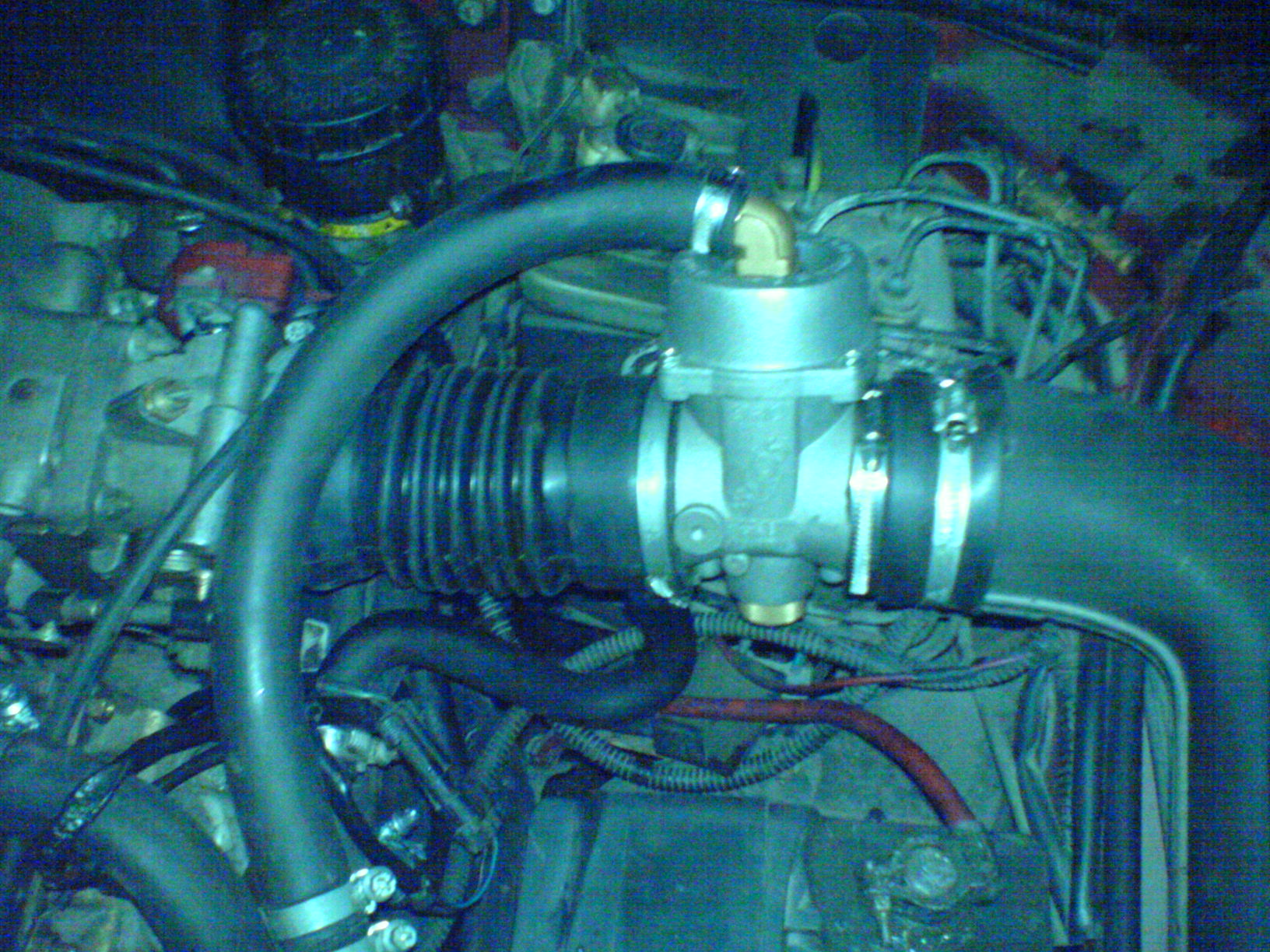

Grzesiu przy okazji jeśli byś mógł to strzel kilka fotek demonstrujących jak to wszystko wygląda po zamontowaniu ;]
Posty: 1290
Wysłany: 04-01-2007, 12:14
Nie ma problemu, wieczorkiem cos pykne pogladowo ....
Zgodnie z obietnica fotka jak wyglada zamontowany BLOS u mnie w sedici.

Wysłany: 06-01-2007, 23:25
dzięki wielkie ;]
