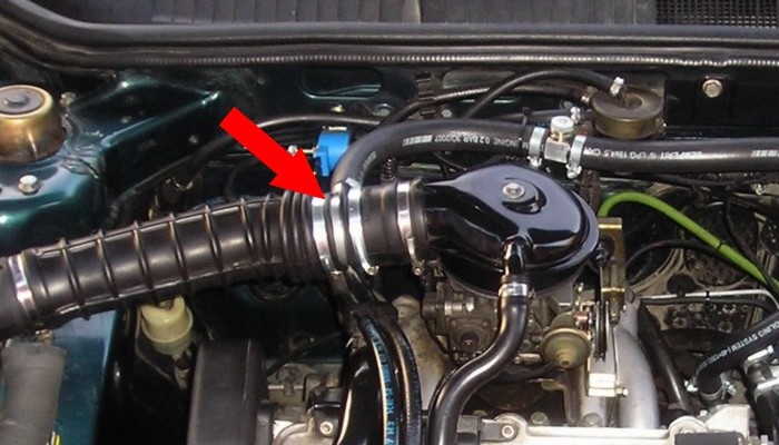

Czytam i czytam i nie mogę zrozumieć tego zdania :> ... Mikser mam w róże tuż przed tą metalową pokrywą gaźnika. A chce zrobić tak żeby nic nie zawalało dolotu powietrza i żeby był normalny przepływ taki jak przed motarzem miksera w dolot i pytam czy to jest możliwe? Czy jedyną opcja jest BLOS? (co prawda również montuje sie go w rurze dolotowej ale ma przekrój bliski nominalnemu wiec silnik ma swoje parametry na benzynie zanim cokolwiek instalowaliśmy). Możesz podesłać zdjęcia tego swojego miksera? Zaglądałeś kiedyś pod metalową pokrywę jak to jest rozwiązane?

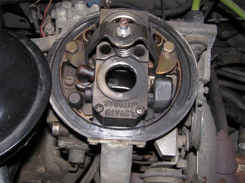

Zdaje się, że unknown ma taki sam mikser jak ja, a właśnie wczoraj męczyłem się z moim LPG i musiałem mikser wyczyścić i uszczelnić gaźnik wiec mam fotkę, wtedy jeszcze był brudny ;D
JAM_BELFEGOR ja też mam ten silnik i rozwiązane jak widać...

chodziło mi o to, że są wersje w rurze, jak ty masz i w gaźniku, o to pytałem, jaką masz...
ja zaglądałem często do gaźnika, nawet fotki robiłem, jak czyściłem gaźnik i fotostory na forum było :D albo jak coś grzebałem.. nie wiem tylko, czy na fotkach mikser był czy nie... hmm... musiałbym na dysku poszukać jak mam foto gdzieś...
w każdym razie pod metalową pokrywą od zawsze :D - od czasu założenia LPG mam mikserek, z boku puszki/pokrywy dziurka zrobiona bo nią wężyk do miksera idzie, mikser równolegle do powierzchni gaźnika.. hmm.. musiałbym narysować, choć na necie widziałem fotki.. w każdym razie jest to poza blos'em chyba jedyna opcja oprócz wsadzania w rurę dolotu
** Dodano: 07-02-2008, 22:04 **
wykopałem jakieś stare foto, ale robione starym aparatem dawno temu, niewiele zobaczysz...

A przy okazji skoro widać gaźnik to mam pytanie troszkę z innej beczki. Bo mam wyjechany gwint na tej śrubie która dokręca się pokrywę. Czy idzie ją jakoś normalnie wykręcić, czy wymienić, bo nie chciałem na siłę wiec obecnie są podkładki, ale na przyszłość wolałbym wymienić tę śrubę na nową... Sorki, że tak z innej beczki i nie w temacie i dziale, ale jak już jest fotka to może ktoś coś wie?? :D
Wysłany: 07-02-2008, 22:21
masz taki mikser jak ja , i do niego wkręconą śrubę trzymającą pokrywę, tak? nie możesz śruby wykręcić? wd40, cocacola czy cokolwik, musisz delikatnie sprubować wykręcić, ale licz się z tym, że możesz ukręcić; ale i wtedy to nie tragedia bo można ją rozwiercić, tylko dokładnie żeby gwintu nie rozjechać w tym mikserze, to po rozwierceniu masz szandsę śrubę wydłubać lub wykręcić jak się ona ściśnie do środka (wywierconego)... jeśli i to nie pomoże to można zawsze nagwintować na nowo, to ma trzymać pokrywę a nie 10ton więc bez obawy; nagwintujesz chwilkę i nową śrubkę...
