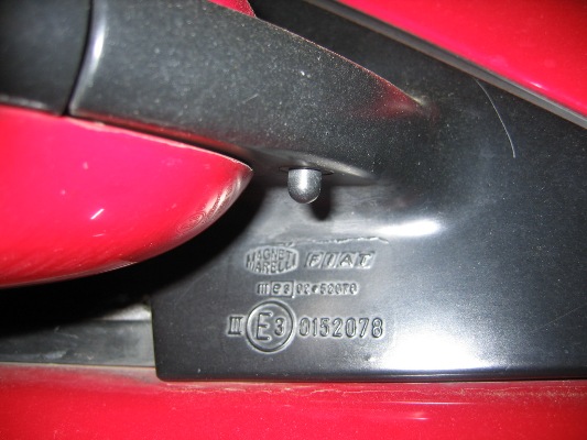

opti, dla chcącego nic trudnego poniżej widać taki cycek pod lusterkiem to jest czujnik klimy wystarczy go podgrzać i klima śmiga bez problemu.

gepard, a nie pomyslales czasem o tym dlaczego tak programowane sterowniki sa zeby nie wlaczac klimy przy takich temp?
jak Ci parownik zamarznie to daj znac :)
