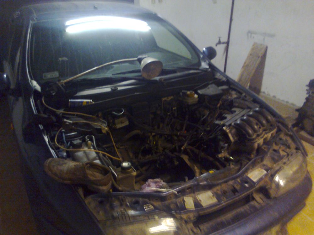

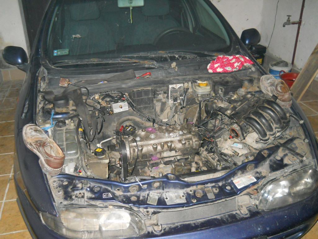

Wyprułem wczoraj serducho zdobycznej braviance - mam złe doświadczenia z naprawianiem silników, więc jeśli coś jest nie tak z motorem to od razu wymieniam ;) Niestety muszę stwierdzić że włoskie wozy im nowsze tym bardziej posrane rozwiązania stosują. Łapa silnika od strony rozrządu - 2 godziny ją demontowałem, mało tego że dostęp ch...wy to jeszcze każda z 4 śrub ma inny łeb. Chłodnica klimy - kolejne 2 godziny demontażu - obchodziłem się z nią jak z jajkiem żeby nie rozszczelnić. Do niczego nie ma dostępu bez obdzierania ręki o tysiące jak nie o miliony kabli, ale lekki 1.2 silniczek rekompensuje to sobie tym że zajmuje mało miejsca i jak już był nieuzbrojony to wyjęliśmy go z tatą rękami w 2 minuty ;) Nowy motor już czeka, niestety nie mam siły i ochoty go dziś wstawiać :(

Bdm, To mi nieco szybciej poszło - nowy motorek już siedzi w budzie, tylko nieuzbrojony, chyba już dziś tego nie złożę ;)
A co się posypało... Nie wiem, taki już kupiłem. Teraz po oględzinach stwierdzam - zablokowany napinacz paska rozrządu powodował za słaby naciąg przez co prawdopodobnie rozrząd przeskoczył. Dowody - owy zablokowany napinacz, bardzo słaby motor, świece przydymione na czarno, gniazda wylotowe w głowicy mokre od niedopalonej benzyny, gniazda ssące przykopcone od cofających się spalin, cały dolot usyfiony - przedmuch. Być może i naprawa wyszłaby taniej, ale sam bym tego nie zrobił, a mechanicy wymyśliliby tysiąc rzeczy po drodze, niewiadomo czy zawory nie pokrzywione i trwałoby to niewiadomo ile, a tak to sam sobie wymienię i będzie święty spokój ;)
** Dodano: 19-02-2011, 16:05 **
I nie pytajcie od czego są te buty na błotnikach na każdej focie - taki własny patent :D :D

meter30 napisał/a:
A ja jednak zapytam :lalala:
To cóż to za patent :?:
Wysłany: 20-02-2011, 14:39
pewnie chronią lakier i pewnie jest to element systemu do podnoszenia silnika, na moje oko, to dwie deski + łańcuch oparte na butach przy błotnikach?:P
Wysłany: 20-02-2011, 22:02
No i Bdm, mnie rozszyfrował :lol: Kiedy wstawiany był silnik to koledzy nie mogli go cały czas trzymać w górze bo przecież by się przekręcili, więc na błotniki buty żeby nie uszkodzić lakieru i na nich opierali rurę na której był zawieszony silnik (ale podwieszony na pasach a nie na łańcuchu :lalala: ) ;)
