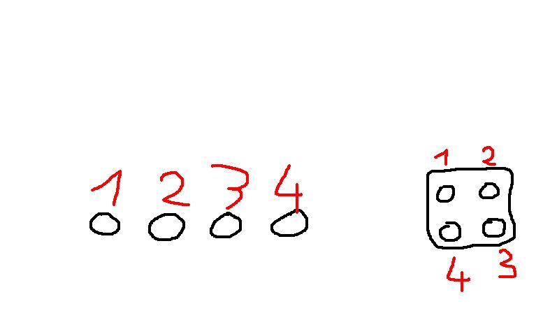

nie nie zdejmowalem :D nie wiem juz co z tym zrobic :P bylo tak podlaczone jak mowiliscie . dla pewnosci taki oto rysunek :P

Jest tak samo ;) np 3 cylinder to trzeci od lewej ;)

tak jak na rysunku i teraz podłaczasz 1do 1 2 do 2 3do3 4do4i muszi zapalic tak samo mam umnie

Panowie odpalił :D :partyman: odwrotnie na kopułce podłączyłem 3 z 4 :D dzieki wsyzstkim z apomoc :)

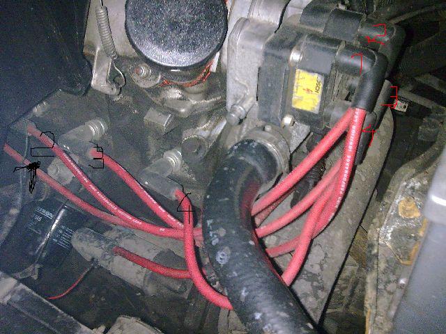

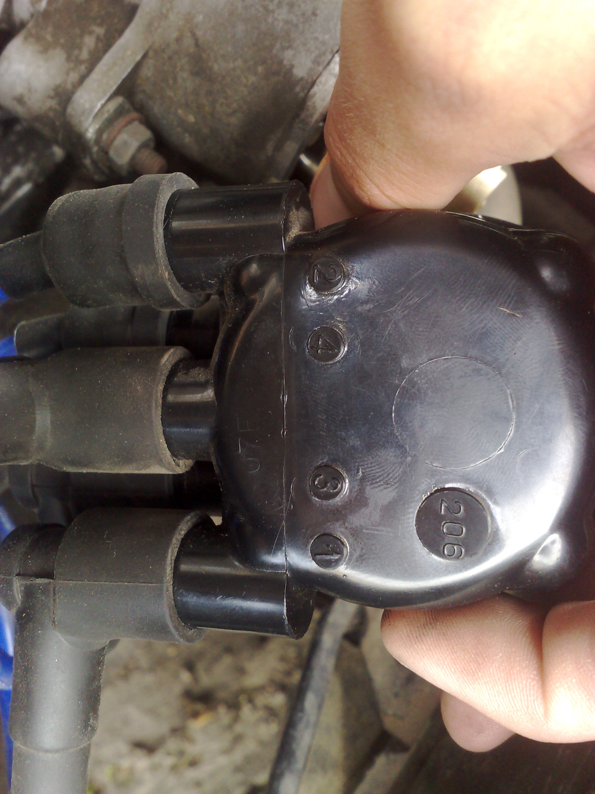

Witam wszystkich :) Powiedzcie mi czy te kable są dobrze wpięte bo sam się już pogubiłem niby podpinam tak jak pisaliście ale auto nie chce palić czasem zdarzy mu się zapalić ale telepie całym autem na bloku silnika pisze 1-3-4-2. Znalazłem stare foto silnika i jest podpięte tak a na kopułce to tak wygląda i na tym podpięciu normalnie pali

adrsow, jesli podłączyłes 1 swiece z jedynką na kopułce i tak po kolei to dobrze i jak ci pali to jest git :)
