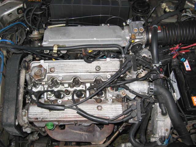

flor16, jestes pewny na sto procent? Kolega ma silnik ten na dwóch cewkach: http://forum.tempra.org/imgshack/_f/f_0016022.jpg
A ja mam na aparacie zapłonowym, w tamtym krokowy był w przepustnicy a u mnie jest zawór vae obok termostatu...

podejdzie pod jego osprzęt tylko zostanie kopułka bez użytku chyba że wałek przełoży od siebie który niema palca ja tak zrobiłem z 1.6 które miało cewki na miejscu aparatu tak jak miałem wcześniej wsadzone 1.4 i hula

Ja mam w Dedrze w miejsce silnika 1,8 - założony właśnie 2,0 z Tempry . Chodzi na osprzęcie z 1,8 i nie ma problemu - z gazem również !
Nie likwidowałem aparatu zapłonowego - zdjąłem tylko kopułkę i palec . Żeby wnętrze aparatu się nie zasyfiło - założyłem od czoła zaślepkę . Jedna cewka dała się przełożyć razem z dekielkiem wałka ssącego , pod drugą cewkę musiałem dorobić wspornik mocowany do obudowy nieczynnego aparatu zapłonowego . A z likwidacją aparatu był taki problem , że końcówka wałka z wyjściem na aparat - jest dłuższa i oryginalny dekiel z silnika 1,8 nie przylegał do głowiczki . Brakowało 4-5 mm , a nie bardzo miałem możliwość wykonania podkładki dystansowej o dość nieregularnym kształcie . A jeszcze bardziej nie chciało mi się przekładać wałka !
