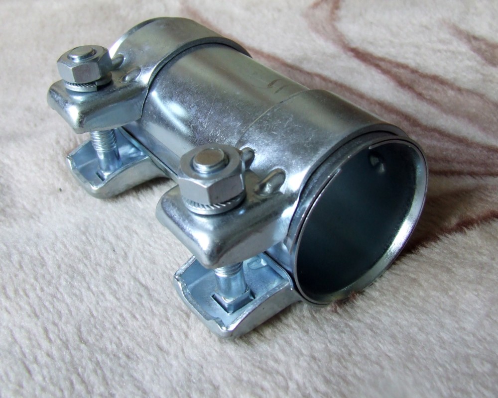

Alternatywa dla spawania dla naszych układów akurat wersja 54,5 do 50mm (po zaciśnięciu)

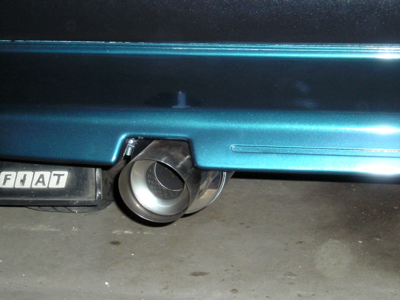

Tłumiczek zamontowany, nie długo cyknę fotki i nagram dźwięk (tylko szukam dyktafonu cyfrowego że by nagrać w dobrej jakości, a nie hałe na której dziwek jest tak zniekształcony że nagrywanie mija sie z celem :lalala: ). Na razie powiem tyle ładnie gra i nie jest bardzo głośny na czym mi zależało. Na niskich obrotach słychać tylko delikatne basowe mruczenie przy wyższych słuchać go ale nie jest ordynarny ;D Dodatkowo porozmawiałem sobie z gościem który spawał mi układ. Naprawdę konkretny gość polecę go w dziale warsztaty w Krakowie, bo to chyba jeden z nielicznych ludzi w grodzie Kraka który spawa gazowo (czyli układy są szczelniejsze) mało który dobrze potrafi pospawać elektrycznie. Dodatkowo dowiedziałem się że na głośność takiego tłumika przelotowego ma duży wpływ średnica puszki. Można dobrać nawet tak wydech że nie będzie głośniejszy od fabrycznego tyle że trzeba wsadzić dużą i długa puchę.
** Dodano: 29-05-2008, 00:04 **
Fotki niestety nie najlepsze bo nie mam dobrego aparatu, poza tym auto stoi u Marka w garażu bo było robione podwozie.
Nagrałem też dźwięk ale długo wahałem się czy go dać mimo dobrego sprzętu nagrywającego (cyfrowy dyktafon olimpusa z mikrofonem stereo - pożyczyłem z roboty) niestety słabo wyszedł bass za to głównie słychać charczenie w rzeczywistości jest na odwrót dużo basu. Mimo to daje jakiś pogląd na sprawę tu jest pliczek --> http://www.tempra.org/uploads/malon90turbo.zip 285KB
