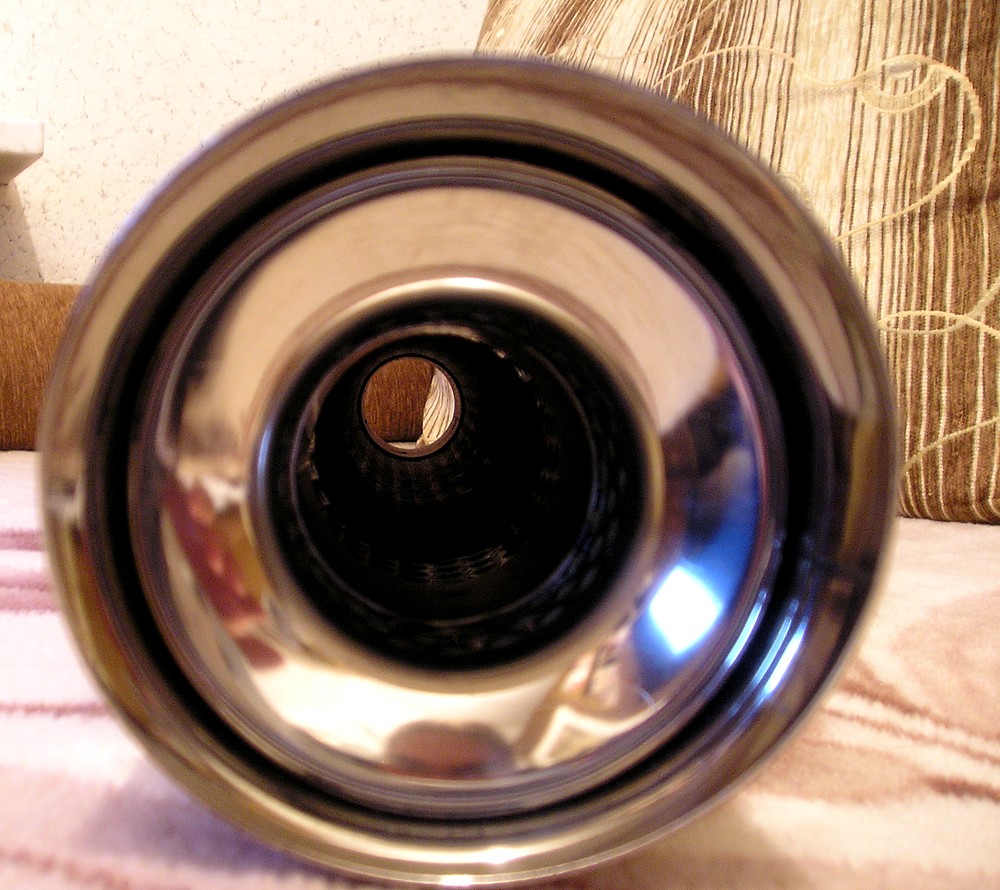

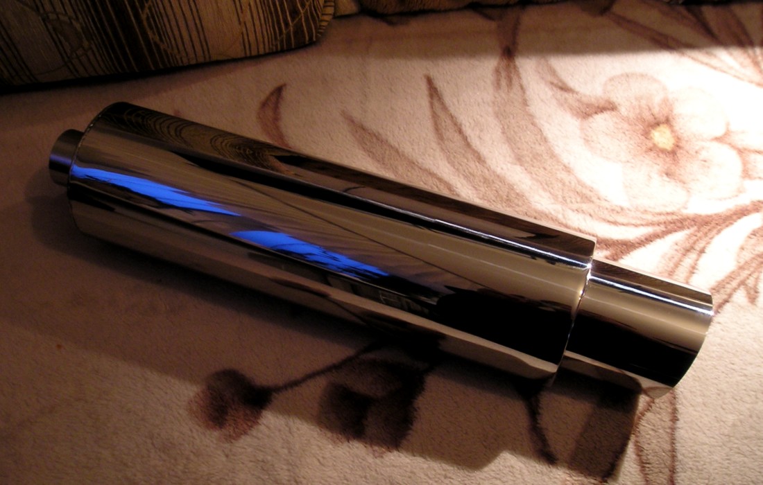

Wysłany: 20-05-2008, 19:58
Witam zakupiłem właśnie nowy tłumiczek firmy KM Malon model: turbo 90. Dlaczego decyzja padła właśnie na ten bo po pierwsze firma Malon jest mi dobrze znana, i to od dobrej strony a dwa tłumik wymiarami wpasowuje sie bardzo dobrze w Tipo no i ma wejście fi 50mm czyli żadnych przeróbek. Może obejdzie się bez spawania a to dlatego iż kupiłem specjalny łącznik do wydechów. Jutro cyknę fotkę temu wynalazkowi, powiem tyle... bardzo dobry pomysł bo szybko i łatwo można wymontować i zamatować tłumik a koszt to 30zł za spawanie wyszło by więcej. Niestety odcinek rury między środkowym a końcowym jest w stanie agonalnym więc bez spawania czytaj dorabiania tego elementu się nie obędzie. Niemniej jednak nie zamieszam wspawywać tego tłumika. Kolejna rzecz za to cena łącznie z przesyłka pobraniową kurierem i wieszakiem, tłumik kosztował mnie 239zł zaś nowy standard w Krakowie do nabycia za około 150zł. Każdy wie jak wygląda tłumik standardowy brzydki, do tego gnije 2-3lata. Ten zaś jest wykonany całkowicie z polerowanej stali nierdzewnej kwasoodpornej. Zalet nie trzeba tłumaczyć :lalala: dodam że sama gwarancja to 5 lat 8) po założeniu nagram filmik z dobrą ścieżką dźwiękową jak brzmi gdyby ktoś sie pokusił taki kupić. Na razie wiem tylko tyle że ma bardzo miękki przyjemny bass żadnego charczenia i dźwięków typu WRC (warcy rycy cescy) :lalala:
** Dodano: 20-05-2008, 21:08 **
akj3, szkoda że ten twój tłumiczek trafił do jakiegoś golfia niestety mnie by nie pasował ten co kupiłem ma końcówkę fi 90mm t jest tak na styk z tego co pomierzyłem do mojego dziwnego zderzaka.
