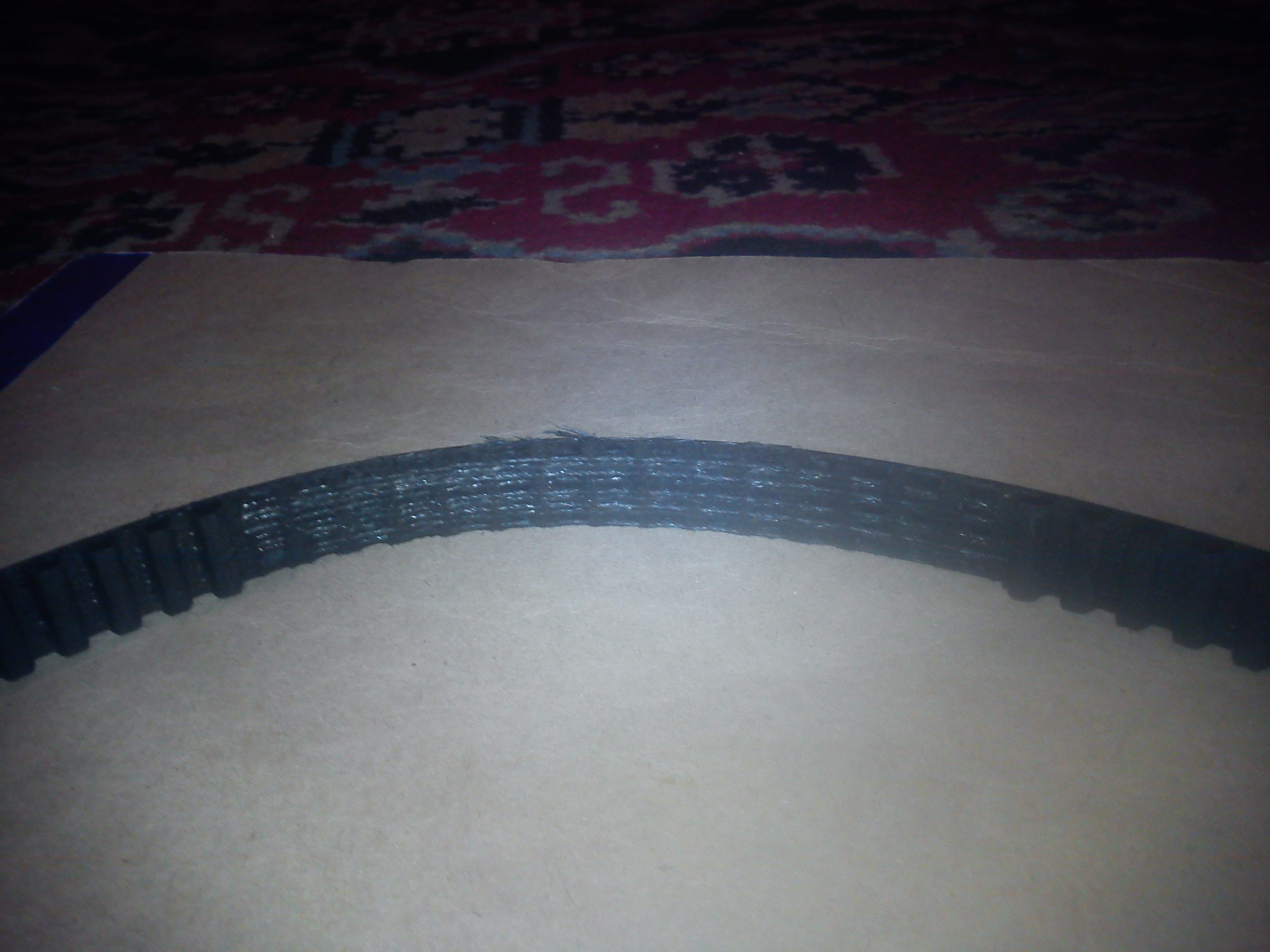

dorzucam jeszcze fotke co sie stalo z paskiem

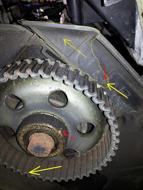

Tak wygląda ten rozrząd.
1. Jak obrócić górne koło, skoro znaki się nie zgadzają? Mam poluzować śrubę i wtedy kręcić? Normalnie nie chce drgnąć, a boję się robić coś na siłę, żeby nie urwać. Chyba, że znaki są o.k., tylko ja źle widzę? Być może to nie do tej kreski się ustawia?
2. Wiem, że ze złości kolega wytargał pasek, tak więc dolne koło mogło się przekręcić. Chodzi mi tylko o to, jak mogę je obracać, jeśli nie będą chciały się kręcić?
3. Skąd będę wiedział, ile naciągnąć pasek?
4. Trzeba go zakładać na określony sposób, czy wystarczy, że ząbki wejdą na swoje miejsce?

Zaznaczyłem na foto gdzie prawdopodobnie jest znak na kole wałka rozrządu. Musisz wysunąć zaślepkę max jak strzałka pokazuje i wtedy ustawić znak na kole do znaku na zaślepce.
Obadaj link
ustawienie rozrządu

Zgadza się, głupi jestem... Wystarczyło zetrzeć smar, by okazało się, że tam nie ma żadnej kreski. Obróciłem kołem wałka i ustawiłem. Czy takie obracanie koła dolnego i górnego niczego nie przestawi? Czy zaznaczone mogę spokojnie odkręcić i wyczyścić?
