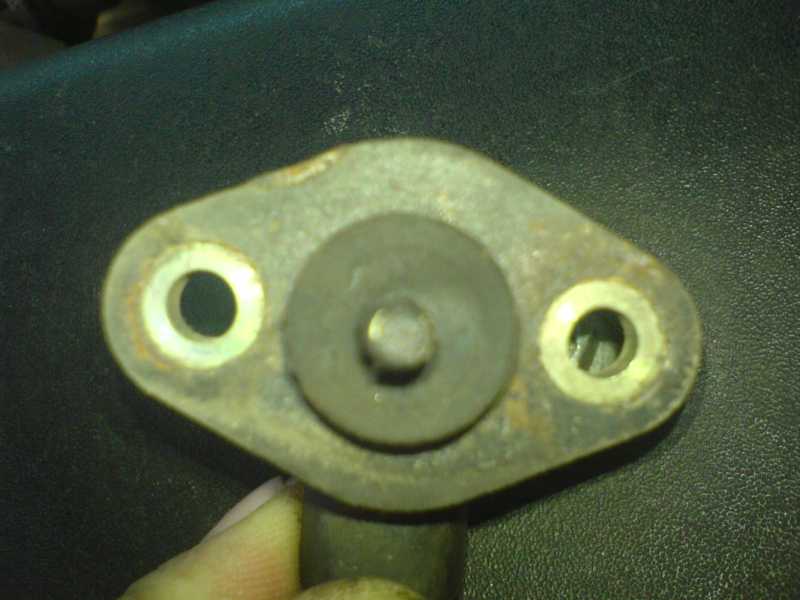

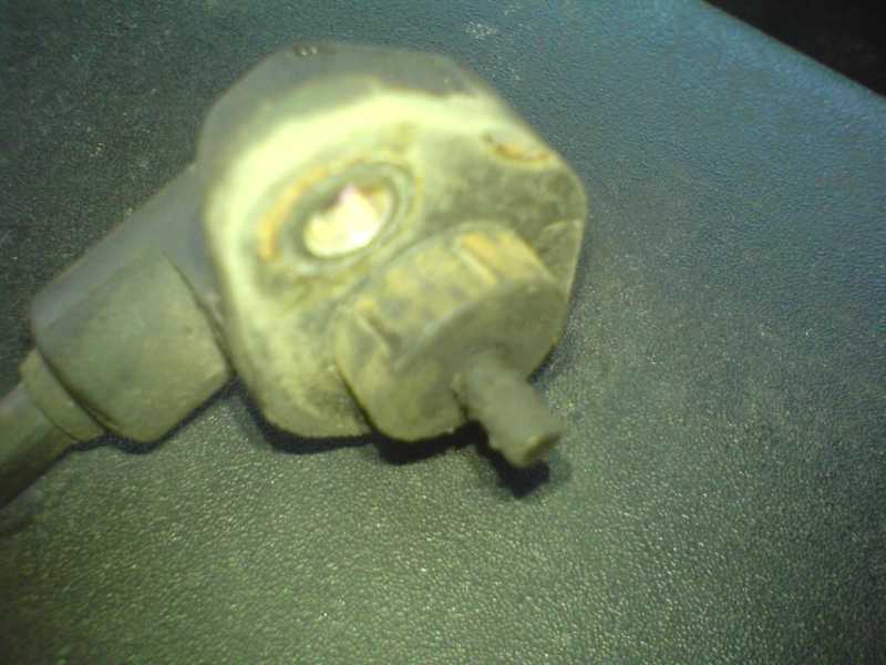

Wysłany: 05-05-2008, 20:57
tak wyglądał CPW po wymontowaniu. Zasyfiony jak o ho ho.

no to go wyczysc, sprawdz opornosc. policja chyba mandatow tak sobie nie daje, musiales chyba troche szybciej jechac lub lucznik tobie oszukuje

Wysłany: 06-05-2008, 15:59
CPW sprawny!!! Krokowiec do wymiany!!! podłączyłem obrotek z poloneza i pokazuje 3000 obr. na wolnych, ale chodzi jakby mial 1000obr.
