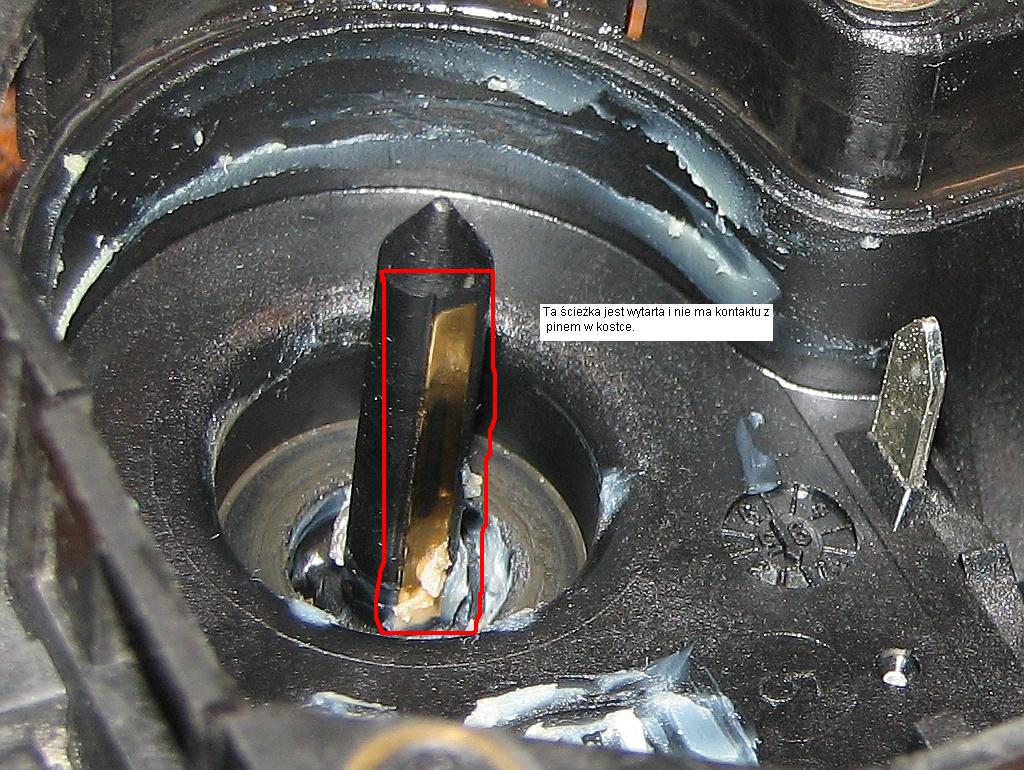

kajuja, w silniczku widzę, że jedna ścieżka po której chodzą styki jest wytarta. Czyli mam rozumieć że krokowiec jest kaputt
Co oznacza skrót TIPO?? Tania I Pewna Osobówka
TIPO 1.4i.e. Silnik 160A1.046
Wysłany: 09-05-2008, 15:47
na pewno ma to jakiś wpływ na pracę silniczka, to jest wytarte do plastiku ? może wystarczy przeczyścić papierkiem ściernym ?
możesz też to delikatnie pokryć jakąś farbą srebrną (przewodzi prąd) i zobaczyć czy silnik lepiej się będzie zachowywał, aczkolwiek farba zaraz się wytrze więc to nie jest rozwiązanie

Tak. Ta ścieżka wytarta jest do plastiku.
Wysłany: 09-05-2008, 16:00
no to lepiej go wymień

Mój styk (na zdjęciu w temcie http://forum.tempra.org/t...574fdffaee6452) wcale nie wygląda lepiej - też jest taki czarnawy, a jednak przetarty do plastiku nie jest.
Przyłączam się do opinii poprzedników o czyszczeniu jakimś środkiem ściernym.
Nie chce mi się wierzyć, aby te blaszki kontaktowe były aż tak cienkie, żeby się dały przetrzeć na wylot.
Na mój rozum są one z mosiądzu pokrytego warstewką złota - złoto faktycznie mogło się zetrzeć, ale nie mosiądz.
Sprawdź byle omomierzem czy jest kontakt powierzchni tych blaszek z pinami złącza.
Nawet jak zedrzesz złoto i posmarujesz (myślę, że tu się akurat nada) tym "miedzianym" smarem błyszczący mosiądz, to i tak tego styku powinno wystarczyć na długo.
Niestety pozostają jeszcze styki w tulejce z kółkiem zębatym i faktyczny styk roboczy, który jest w środku na końcu - one też muszą dobrze kontaktować i być czyste - ewentualnie przydałby się jakiś płyn do chemicznego czyszczenia styków.
