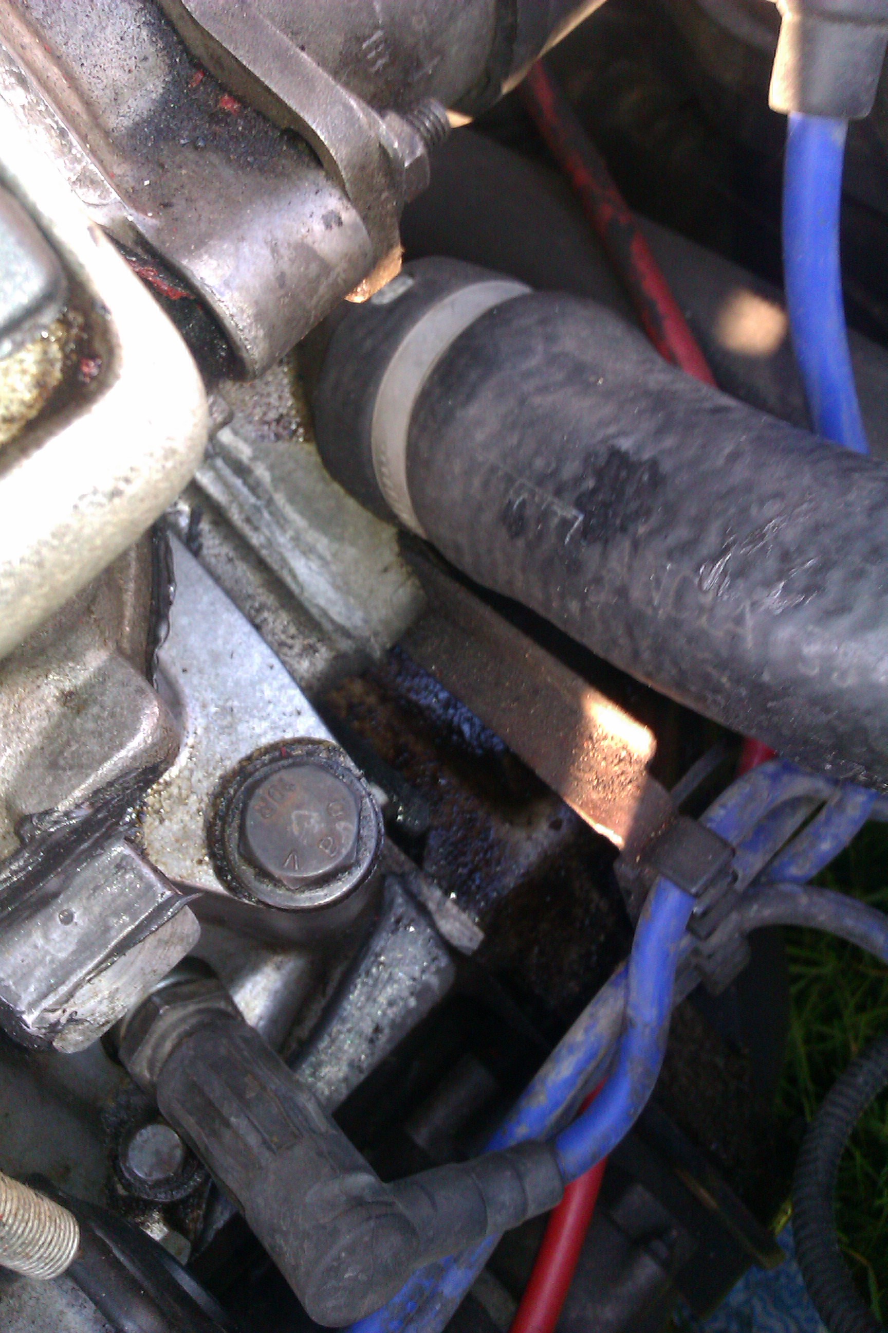

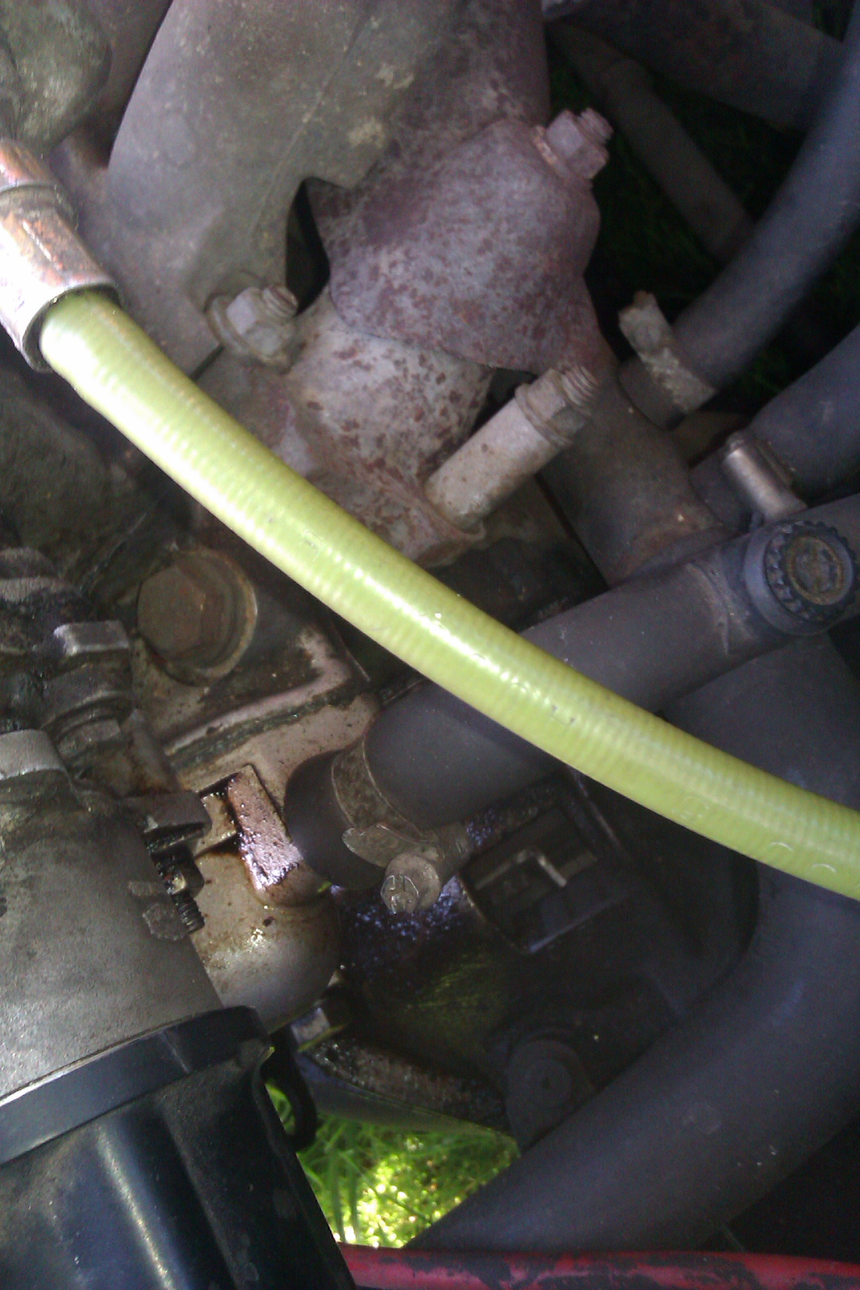

proszę o rade skąd to cieknie z uszczelniacza skrzyni?http://forum.tempra.org/imgshack/_f/f_0015628.jpghttp://forum.tempra.org/imgshack/_f/f_0015629.jpg

mi to wygląda na to że cieknie Ci z pod zapłonu

aparat zapłonowy suchy jest :(

według mnie to leci z pokrywy zaworów

brodwey, jak wyciek jest enigmatyczny to umyj olej i zobaczysz na czystym silniku skąd leci jak na dłoni...

Cieknie Ci z aparatu zapłonowego musisz go całego wykręcić,jest przykręcony trzema nakrętkami i wymienić oring który to wszystko uszczelnia.Mnie kosztował całe 1.5 zeta,mają w każdym motoryzacyjnym.Przy wykręcaniu go zapamiętaj położenie palca rozdzielacza żeby złożyć go w tej samej pozycji.

a wiec jednak cieknie spod aparatu zapłonowego z tej pierwszej uszczelki od strony wałka i z tej drugiej bliżej kopułki i mam pytanie jeżeli odkręce casły aparat to nic nie przestawie w zaplonie?
