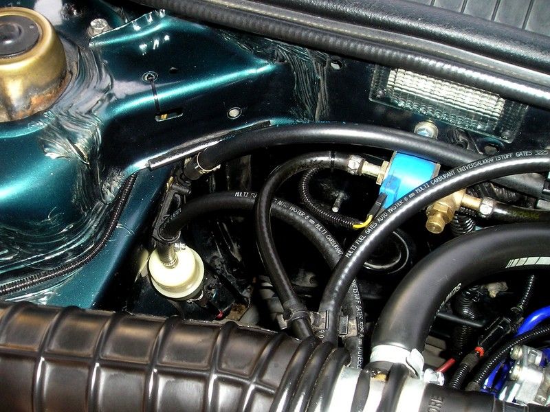

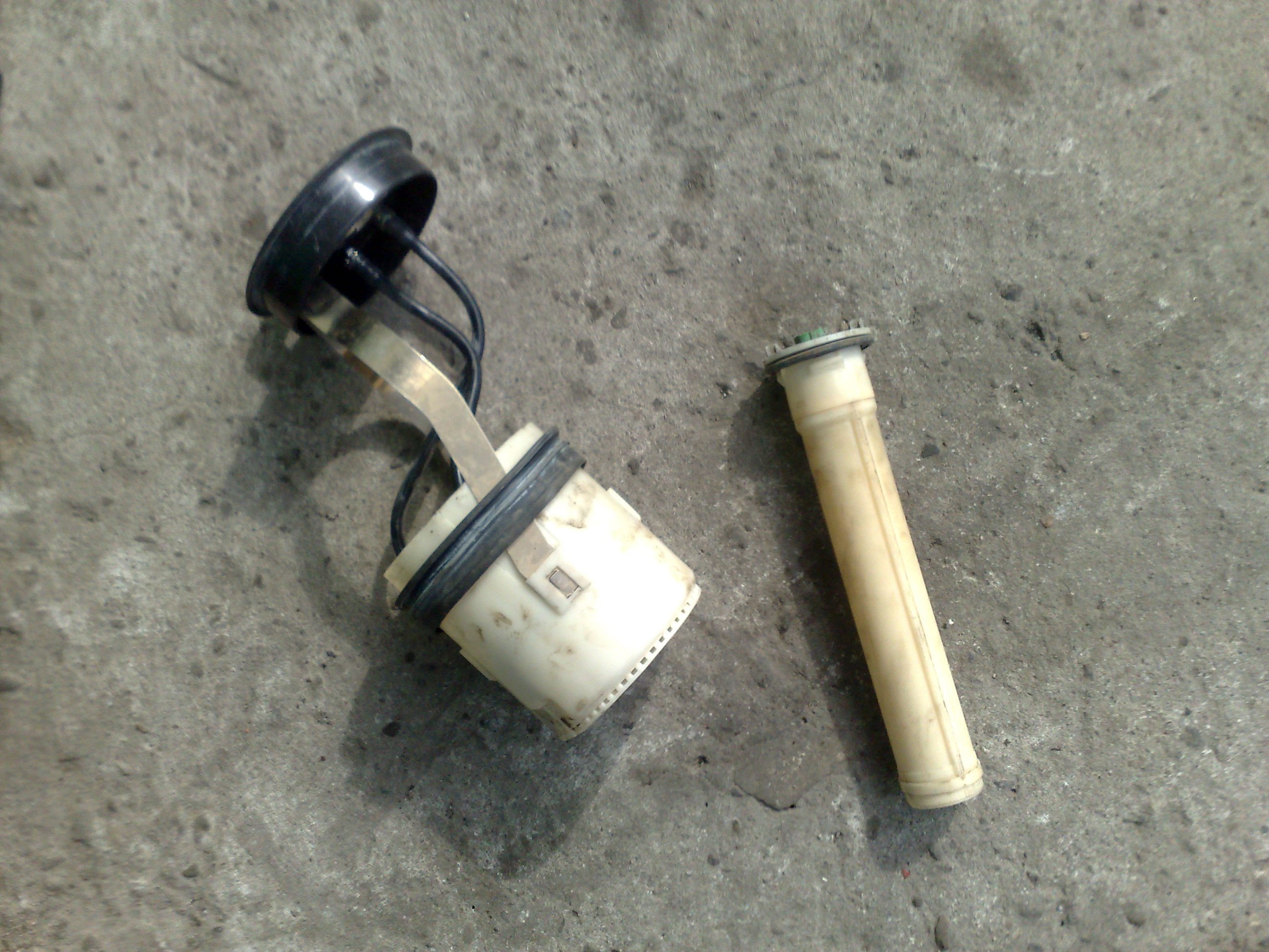

PS, a gdzie znajduje sie ten filterek paliwa?
w baku? bo mam tylko takie cos
http://forum.tempra.org/imgshack/_f/f_0012969.jpg

Filtr paliwa zamontowany jest wraz z pompą, a mianowicie znajduje się w koszyczku, który jest widoczny na załączonym przez Ciebie zdjęciu. Raczej nie stawiał bym na filtr pompy, lecz na drugi filtr który znajduje się przy baku, a mianowicie podnosisz prawą część samochodu. Między tylnym kołem a bakiem odnajdziesz drugi filtr paliwa, który generalnie zbiera wszystkie syfy jakie trafią do baku. W opisie zauważyłem, iż twoja Tempra ma na wyposażeniu gaźnik, tak więc jakim cudem chcesz władować do samochodu pompę legitymującą się na wtrysk :P Posiadasz mechaniczną pompę, która znajduje się z przodu auto, a mianowicie pod maską. Pompa jest praktycznie nie do uszkodzenia, jeśli mamy na myśli T/T na gaźniku.
yyyy... nie tak. Filtr paliwa znajduje się w komorze silnika na lewej podłużnicy stojąc przodem do silnika w rogu. Wygląda mniej więcej tak
Oryginalny był kremowy. W koszu nie ma filtra jest taka kratka zapobiegająca wpadaniu grubszych farfocli ale to filtr z komorze silnika ma czyścić paliwo.

P.S tu go widać:
po 1-sze wydaje mi sie ze to nie jest filt bo to na moim zdjeciu po lewej nie przypomnina filtru paliwa , nie ma tam zadnej siatki (przynajmniej tak to widzialem, jednak moge sie mylic bo to jest nie rozbieralne) i sadze faktycznie moze sie znajdowac przy silniku, jednak sprawde dla pewnosci i napisze czy mam .
AAA, jesli chodzi o drugi filtr przy baku po podwoziem to nie mam nic takiego
Tempra 1.6 '93 (Benzyna + LPG) PS. jeszcze na gażniku
Wysłany: 09-08-2011, 10:20
matt214, bo przy baku nie ma filtra no chyba że ktoś go tam celowo zamontował, co do kratki to chodziło mi o tą od spodu patrząc.
matt214 napisał/a:
bo w koszu nie ma filtra tak jak ci pisałem masz go na zdjęciach post wyżej.
no ten polewej? to moze i sie zgodze, ale przeciscilem go i zobaczymy jak bede przy aucie czy odpala na benzynie. w tej chwili nie mam mozliwosci
Wysłany: 09-08-2011, 11:16
matt214 napisał/a:
ale przeciscilem go

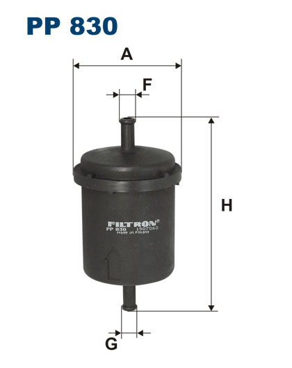

tego się nie czyści tylko wymienia - koszt całe 4.50 zł
Wysłany: 09-08-2011, 11:53
maxi, jesteś wstanie ale wymaga to reduktora ciśnienia bo zalewało by gaźnik, zresztą taka operacja całkowicie nie opłacalna dla standardowego gaźnika. Jak byś dawał podwójny gaźnik lub jakiś z motorka to można by myśleć.
tak jak kolega napisał tego się nie czyści :lalala: tylko kupuje za grosze nowe.
matt214 napisał/a:
no ten polewej?
tak ten po lewej kremowy walec :D
4,50? cale to po lewej na moim zdjeciu?? gdzie to mozna kupic,
PS. Sprawdzalem ten filterek paliwa to jest pod maską po lewej jak kolega pisal .
Poza tym dzisiaj sprawdzalem i dziala na benzynie lecz musi zlapac okolo 90 *C zeby moglo przelaczyc.
Wysłany: 09-08-2011, 19:54
matt214 napisał/a:
4,50?
tak ... z tego co pamiętam ten sam filtr co do malucha :D
matt214 napisał/a:
w motoryzacyjnym :D
Tylko mówisz że chcesz do gaźnikowca. Bo wtryski mają filtr jakoś z tyłu auta i już nie jest taki mały i taki tani :D
