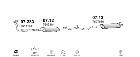

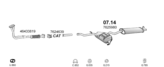

m.m1981, układ z gaźnikowca nie pasuje do wtryskowca no chyba że wszystko wymienisz aż po sam kolektor wydechowy, i będziesz spawał miejsce na sondę.
Gaźnik
Wtrysk
Widzisz różnicę? :D
