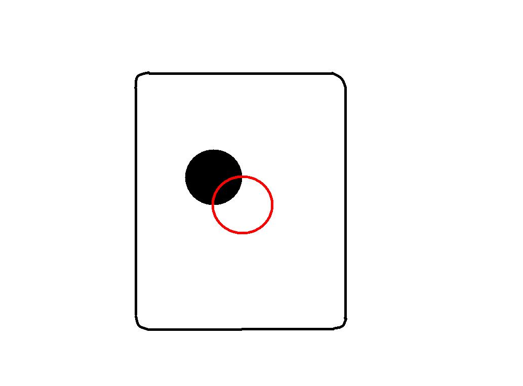

Wysłany: 04-04-2010, 03:36
Panowie, odgrzebę temat żeby nie zakładać nowego - wymieniłem skrzynię i wszystko działa, biegi wchodzą bez problemu, nie wyskakują, ale denerwuje mnie położenie lewarka zmiany biegów - na luzie jest on w pozycji lekko w lewo i do góry. Ja łapy mam na bank wszystkie dokręcone bo sprawdzałem. Czy może poluzować tą łapę od skrzyni i próbować ją przesuwać czy jest gdzieś inne ustawianie??
