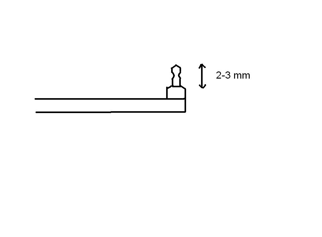

Jeśli chodzi o wymianę tulei (silentblocków) to da się to zrobić, ale zakład musi mieć do tego specjalną prasę, a sam zabieg przy takich cenach wahaczy jest nieopłacalny. Zrobisz tuleje, zaraz Ci się sworzeń wyrobi i w końcu i tak trzeba będzie wymienić cały wahacz. Ja wczoraj wymieniałem skrzynię i odkręciłem zwrotnice. Przekonany byłem że wszystko w porządku bo niedawno miałem przegląd i powiedzieli że wahacze OK. Sworzeń siedzi dobrze w zwrotnicy, śruba nie wyrobiona więc nie ma obaw że się z niej wysunie, ale co mnie zaniepokoiło - cały sworzeń ruszał się w górę i w dół, bardzo lekko się ruszał, można było go przekręcić razem z całym przegubem kulowym - czy jazda na takim wahaczu jest niebezpieczna i czy czas już na wymianę??
