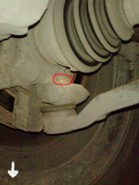

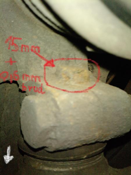

Witam kolega ma właśnie dokładnie taki sam dylemat jak ja.. Otóż mam Tipo z 90' ale nie wiem z jakiego miesiąca więc postanowiłem zmierzyć średnicę sworznia wahacza lecz nie mam za bardzo możliwości kanału więc zmierzyłem suwmiarką nakrętkę. Zrobiłem dzisiaj zdjęcia które ukazują wykończony wahacz... i moje pytanie czy z zaznaczonej na zdjęciu nakrętce mogę wnioskować że sworzeń ma 15mm skoro średnica tej nakrętki wynosi 15,6 (bo jest na niej jeszcze kupa brud)

Pod warunkiem, że ktoś wcześniej nie grzebał przy zwrotnicy dlatego lepiej się z kolegą NeckUno1, upewniamy bo przy zamówieniu z Allegro będzie kłopot jak kupimy nie taką średnicę sworznia. A te odpowiedzi czytałem i każdy pisze inaczej że od 1991 drugi że od połowy 1990 rocznika dlatego nie jest to tak oczywiste. Dlatego moje pytanie czy nasze pomiary na zdjęciu które wstawiłem przy nasadzie zwrtonicy mogą być adekwatne to rozmiaru samego sworznia ?

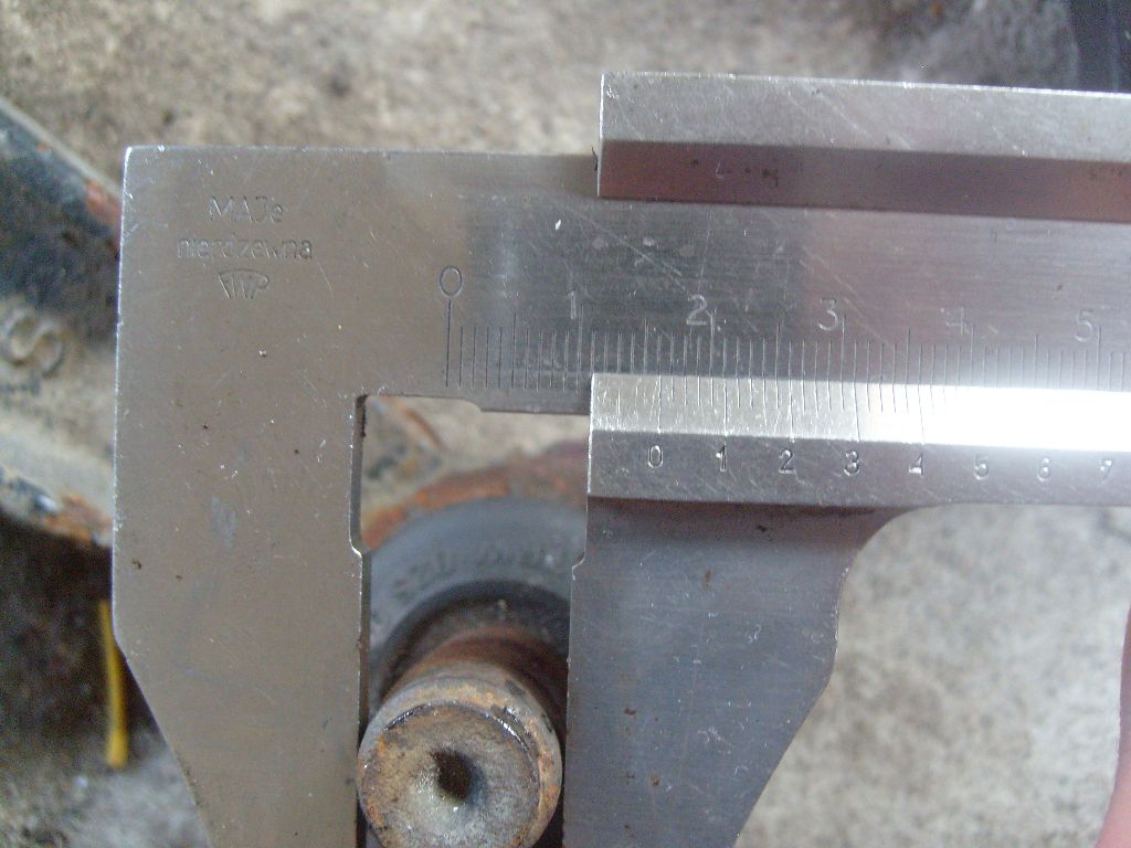

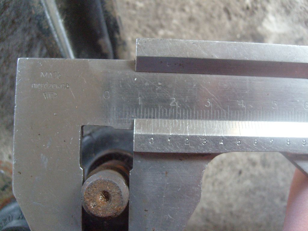

Wysłany: 16-11-2010, 10:38
Jeżeli to pomoże w dochodzeniu to macie foto 8)
15mm
17mm
NeckUno1
Dołączył: 31 Sie 2009
Posty: 35
Skąd: Boguszów-Gorce
Wysłany: 16-11-2010, 12:10
Dzięki Kajlon. Z moich pomiarów wynika, że mam 17mm tak jak to wygląda na twoim zdjęciu. Najwyżej będę miał do sprzedania nowe wahacze jak coś ;D
