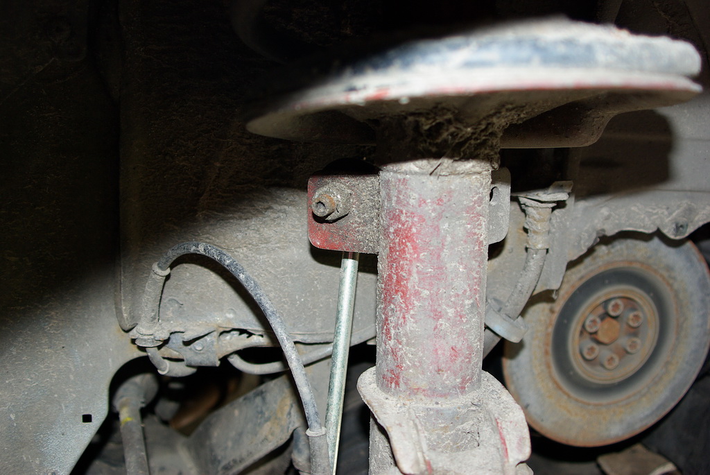

Maryśka i HGT ma inny łacznik, nie wiem czemu akurat ego napisał że ma taki sam jak w Sedicci, bo jest tak ze wogóle wahacz w maryskacj i HGT jest odrobine dłuższy niz w T/T czt B/B. A drążek stabilizarora jest zakończony otworem, nie gwintem jak to w T/T jest.
Zależy od rocznika auta, bodajże do 96roku sposób mocowania stabilizatora w bravo/brava był taki sam jak w tipo, poprzez łącznik do wahacza dolnego, po 96roku zmienili to i stabilizator poprzez łącznik jest mocowany do amortyzatora [specjalny uchwyt na amorze poniżej talerzyka sprężyny].

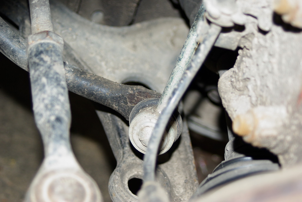

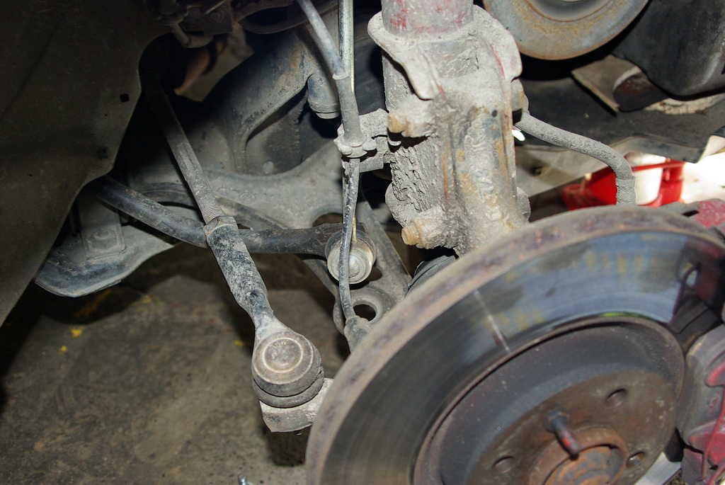

Wysłany: 10-06-2008, 08:15
Hipo napisał/a:
Maryśka i HGT ma inny łacznik, nie wiem czemu akurat ego napisał że ma taki sam jak w Sedicci.
Napisałem tak dlatego,bo robiłem całe przednie zawieszenie... Wahacze w hgt i marei sa rzeczywiście dłuższe o 1 cm i na tym różnica sie kończy, łącznik jest wszędzie taki sam,może była później jakas zmiana,ale z tego co mi wiadomo,nie ma innych łączników...
Hipo po pierwsze to u Ciebie łączniki nie są mocowane do wahacza,tylko do amortytzatora i to juz wiele wyjaśnia,bo ja mam łącznik stabilizatora przykręcony do wahacza,czyli dokładnie tak samo jak to było w T/T
