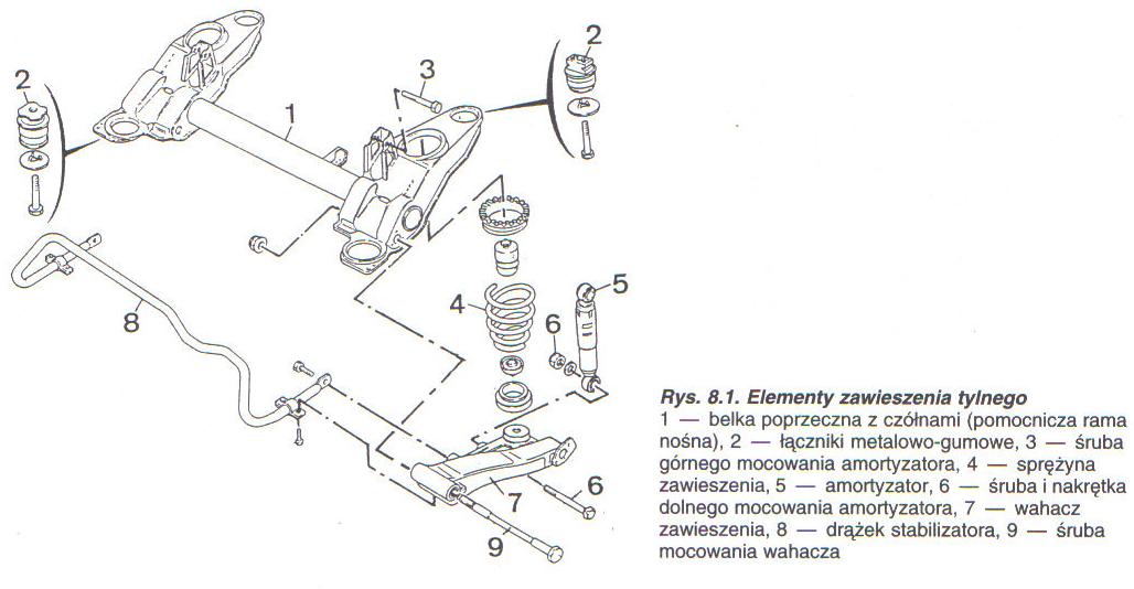

krzychTIPOspeed, za belką to raczej nie masz się co rozglądać bo w Tipo nie ma belki skrętnej,Z tyłu jest zawieszenie niezależne,czyli praca jednego koła nie wpływa na drugie koło.Każde koło ma swój wahacz wleczony i właśnie te łożyska z zestawu naprawczego robią jako "zawias" i to wszystko.Skoro koła się kładą to znaczy że łożyska mają luzy i pod ciężarem auta wahacz się kosi.
Taki zestaw załatwia sprawę,chyba że poprzedni właściciel jeździł tak dość długo,a to może odbić się już na samym wahaczu.
Tak to wygląda
Wysłany: 13-06-2009, 13:23
Dzieki ZielonyTBG :D w pon pojade kupic ten zestaw na obie strony. pozdr
