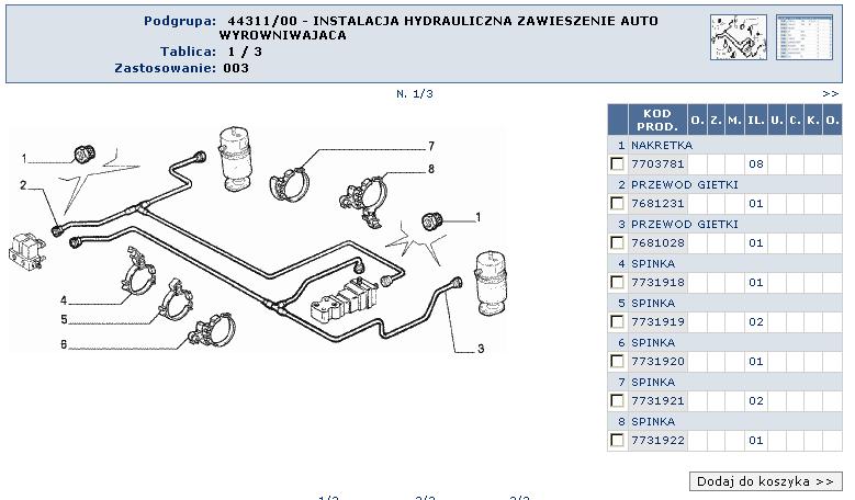

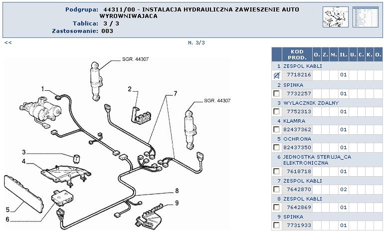

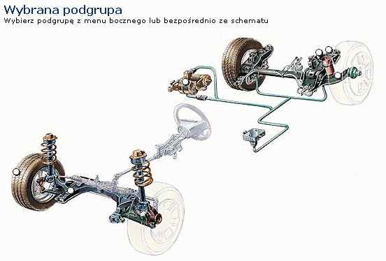

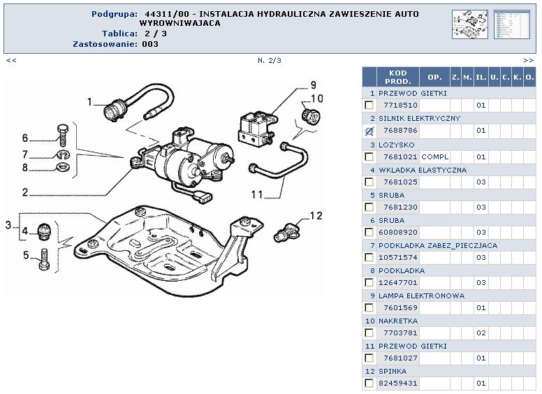

A tak z ciekawostek dot. Tempr.
Samopoziomujące sie hydrualiczne zawieszenie w Temprach.

hmmm co do wózka to wątpię bo element który widziałem posiadał cięgna zarówno sztywne jak i elastyczne oraz biegły do tego jakieś przewody a ułożenie bardzo podobne jak w przypadku shematów kilka postów wyżej .

U mnie z pozostałości takiego zawieszenia są amortyzatory z czujnikami centralka pod tylną kanapą i schemacik samochodu z kontrolką z lewej strony obok przełączników km. A swoją drogą ciekawi mnie czy ktoś próbował taki układ reanimować???.
