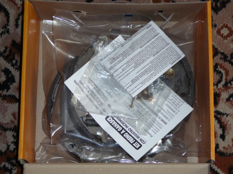

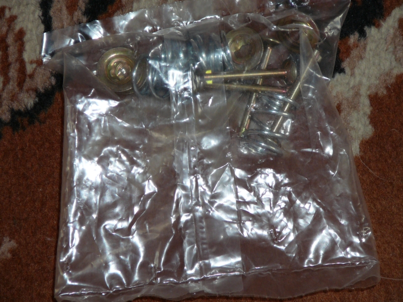

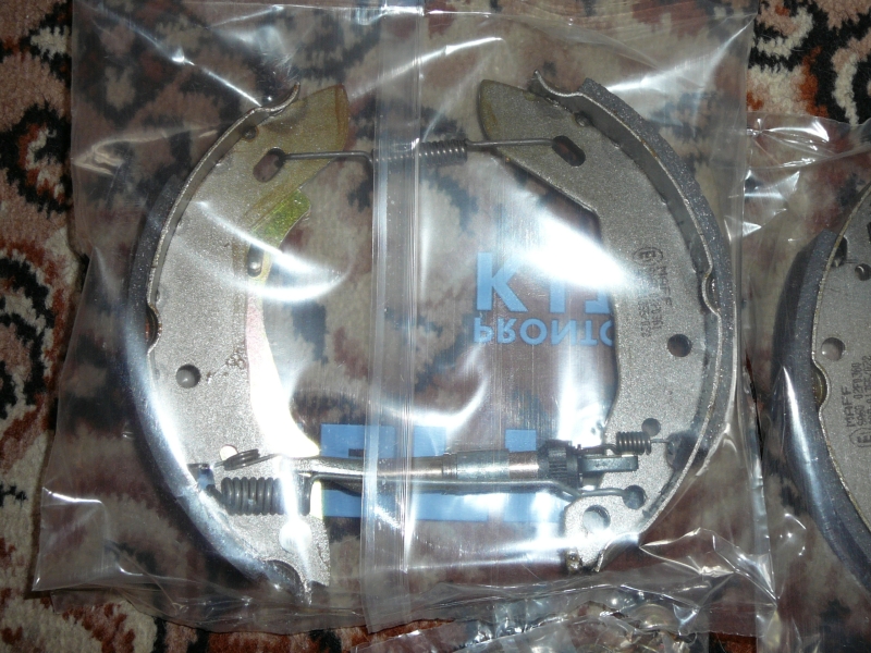

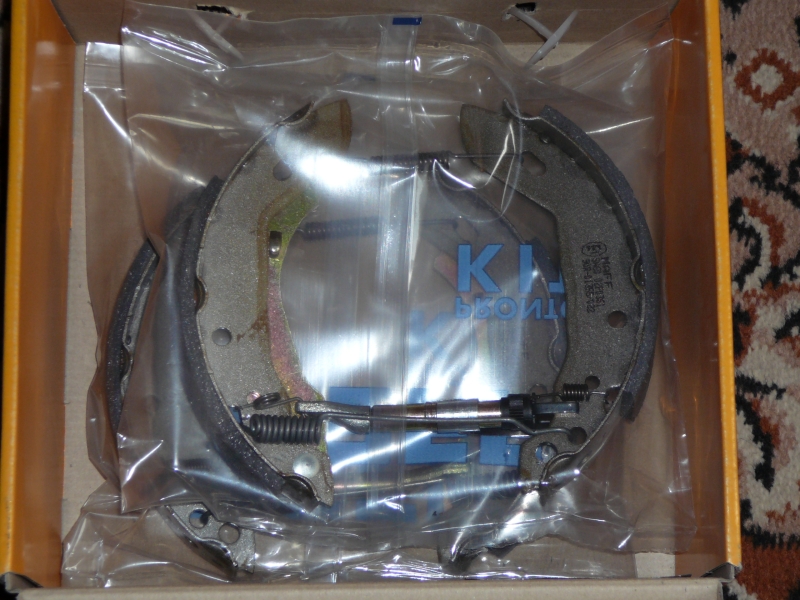

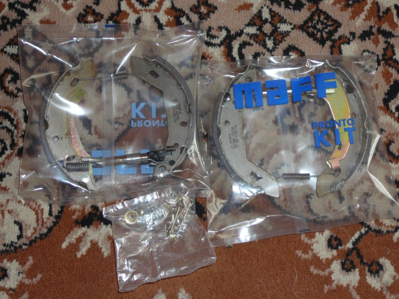

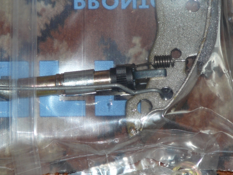

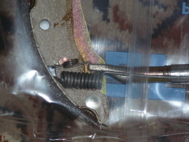

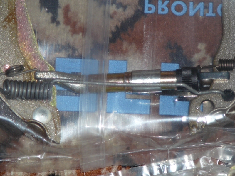

ja swego czasu sobie sciagnalem taki kpl zestawik szczek.. moze warto by bylo cos takeigo poszukac

Opti gdzie to kupiłeś i ile dałeś jeśli można pytnąć. ;D
Wysłany: 18-05-2007, 19:35
ZielonyTBG, kupilem u siebie na firmie ;) a dokladniej to sciagnalem sobie z hurtowni AD Polska, z tego co pamietam mieli tylko dwie sztuki tego, kurcze ceny to juz nie pamietam za dobrze ale ponad 120zl chyba hmm.. jesli chcesz to moge looknac w poniedzialek po ile one dokladnie byly
