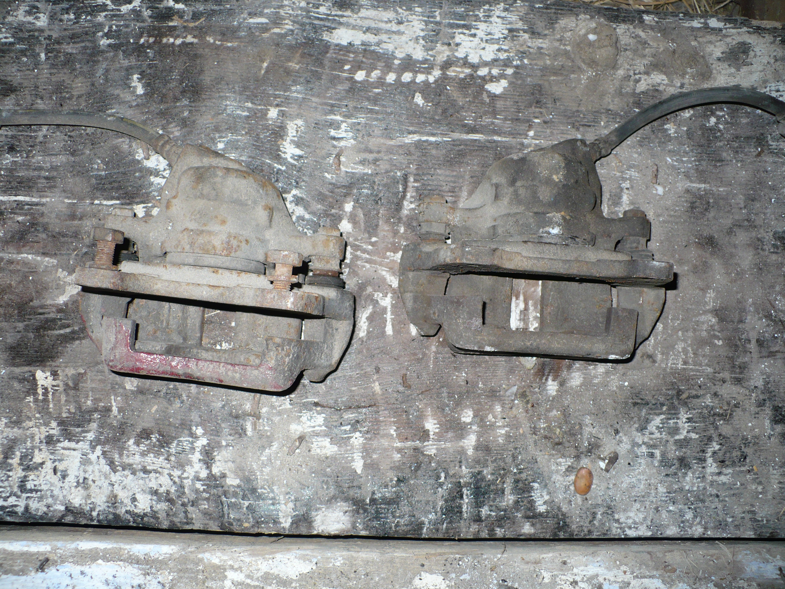

Gastr0, Ja mam zaciski z jażmami 257/12 na sprzedaż. Jak chcesz to jutro wieczorem zrobię ci jakiś foty.

Aha, jeszcze jedno, jak masz takie klocki jak w pierwszym poście to moje jażma nie będą pasować, u mnie wchodzą takie klocki:
http://www.tomexc.com.pl/...9&pId=7&lang=Pl
** Dodano: 20-01-2010, 06:10 **
Zdjęcia zacisków:
Na razie tylko to jedno zdjęcie, bo muszę już do roboty jechać, wieczorem więcej wrzucę.

taki zestaw to ja mam teraz i to na tarczach 240, brakuje mocowania na jażmach ok. 1cm... i nie mam pojęcia czemu :sciana:

Gastr0 napisał/a:
mam pytanie czy były różne rodzaje mocowań jażma?? chodzi mi o odległość od piasty i rozstaw śrub w jażmie??!!
Z mojego doświadczenia wychodzi, że wersjach od 1,4 do 2,0 8v wszystkie mocowania jarzma są takie same i wszystko powinno być p&p. Nawet zaciski z tarcz 240 powinny pasować na tarcze 257/12 i wystarczy zmienić tylko jarzma.
Sam zmieniałem heble z 240 na 257/20 i nie było żadnego problemu, wszystko pasiło jak ulał.

czyli z tego co piszesz brakuje mi tylko jażma większego... te zaciski z jażmami co z alfy miałem były całkiem inne niż te co do fiacików montowali, tamten mi prawie pół tarczy zasłaniały... tylko z kąd ja ku*wa wezme takie jażma żeby pasowały, jak by ktoś mógł mi podać wymiar od mocowania jażma do jego zewnętrznej krawędzi...
