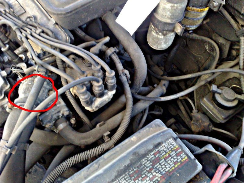

U mnie termostat jest między akumulatorem a silnikiem, na bloku silnika, pod cewką zapłonową, którą musisz odkręcić, żeby się dobrać do termostatu :)

Ehh nie znalazłem :) , mógłby mi ktoś wskazać?

Tu masz termostat:
