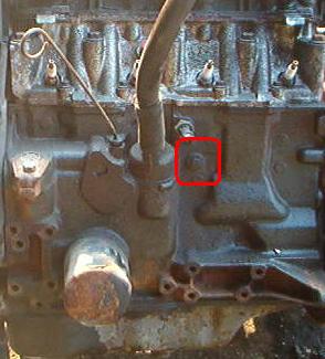

Witam
Jestem świeżym nabywcą Fiata TIPO z silnikiem 1.4 ( gażnik ) rok produkcji 1994. Przymierzam się właśnie do wymiany płynów eksplatacyjnych i stąd moje pytanie - czy w moim modelu Tipo ( silnik ) znajduje się korek spustowy płynu chłodzącego , a jeżeli tak to w którym miejscu go szukać. Przepraszam za tak laickie pytanie ale jestem bardzo świeży w temacie tego modelu. Pozdrawiam wszystkich nowych kolegów i jestem wdzięczny za wszelką pomoc.

andkasz, jest korek w bloku silnika do spuszczania płynu.Jest mniej więcej po środku silnika pod czujnikiem ciśnienia oleju i jest na klucz 11.
Zaznaczyłem na zapożyczonej fotce z Allegro.

Witam
Dzięki za szybką odpowiedż i pomoc.
