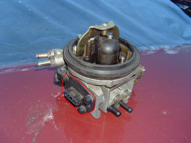

jeszcze takie pytanko gdzie on jest dokładnie zlokalizowany podniosłem maskę próbowałem go wyczaić i nic czy trzeba odkręcić plastikową obudowę filtra i wtedy zobacze ten czujnik?
Wysłany: 22-02-2009, 16:37
pacopablo, spójrz po obudowe filtra od strony kierowcy, po obudową go zobaczysz, jest przykrecony o ile dobrze pamietam trzema albo czterema srubkami ;)
Posty: 2216
Wysłany: 22-02-2009, 17:03
Tak to wygląda
