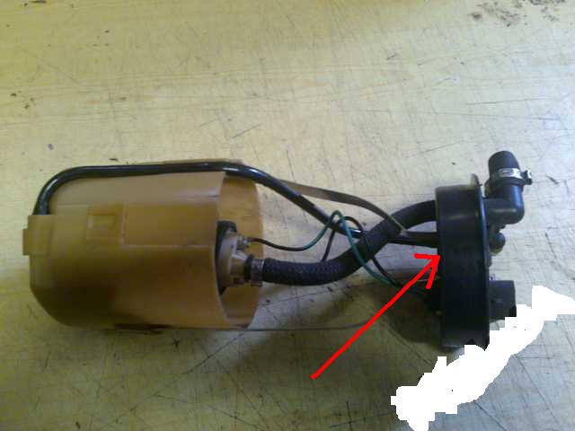

rudaslaska7, musisz cały kosz wyjąć z baku :!: dlatego pisałem ze musisz odkrecic kosz od pokrywy. Na ponizszym zdjeciu (zajumanym z allegro) strzałka zaznaczyłem miejsce gdzie jest nakretka od kosza.

koszyk mam odkrecony.wszystko odkrecone! w koszyku jest pompa przykrecona (? ) i przykryta takim bialym "deklem" nie wiem jak to wyjac.poza tym widze ze ta guma obok pompy sie sypie :sciana:
zreszta na tym zdjeciu co dales widac pompe i kawalek czarnej uszczelki(gumy) :) teraz nie wiem jak to wyjąć
Wysłany: 07-03-2010, 08:17
rudaslaska7, to jest montowane na zatrzaski :> kręć w którąś stronę i ciągnij. Musisz sobie jeszcze te 2 blaszki i wężyk odpiąć od kosza.
Wysłany: 07-03-2010, 08:52
rudaslaska7, ok nie zrozumiałem o co Ci dokładnie chodzi, w takim razie to tak jak Kajlon, pisał musisz odpiac wezyki, i to metalowe mocowanie kosza (mozna na zatrzaskach lub na tej nakretce) i wtedy wyciagasz mały koszyk w którym jest pompka. Piszesz ze guma sie sypie - to normalne jak jest jeszcze w miare to zostaw bo jest ona zaje&%$ ciezka do kupienia, a jak juz znajdzie sie to jest droga. A ten mały koszyk jest odkrecany od spodu srubkami na krzyżaka. I co ważne uważaj na ta uszczelke i zebys wezyków i kabelków nie pomylił... najlepiej fotke zrobic. Aha i jeszcze cos - sprawdz czy w baku nie masz drobinek z tej gumy co sie sypie bo u mnie wlasnie przez ten pył/drobinki pompka padała.
