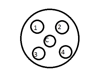

Specjalnie poszedłem sprawdzić i są podłączone tak patrząc od strony kopułki(czyli palec idzie w lewo):
W kółkach są nr cylindrów, pierwszy od rozrządu...
http://forum.tempra.org/imgshack/_f/f_0010740.jpg
Dobrze są ?

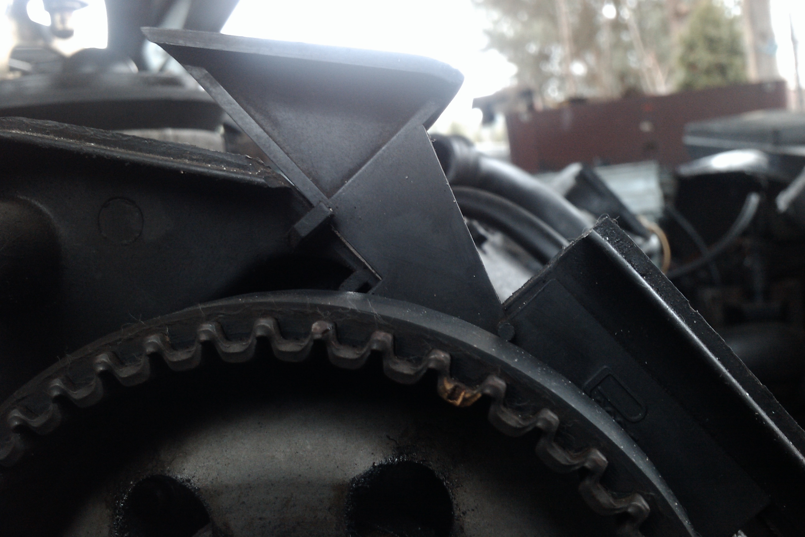

Byłem u mechanika, rozrząd przeskoczył o 4 ząbki, ustawił mi chyba prawidłowo( w sumie sam miał dylemat z tym plastikiem wyciąganym, bo nie wychodził do końca), ale teraz jest tak:
Jednak ustawienie rozrządu nic nie dało, a mechanik zakręcił,pooglądał i rozłożył ręce. Mówi że to może coś z elektryką...
