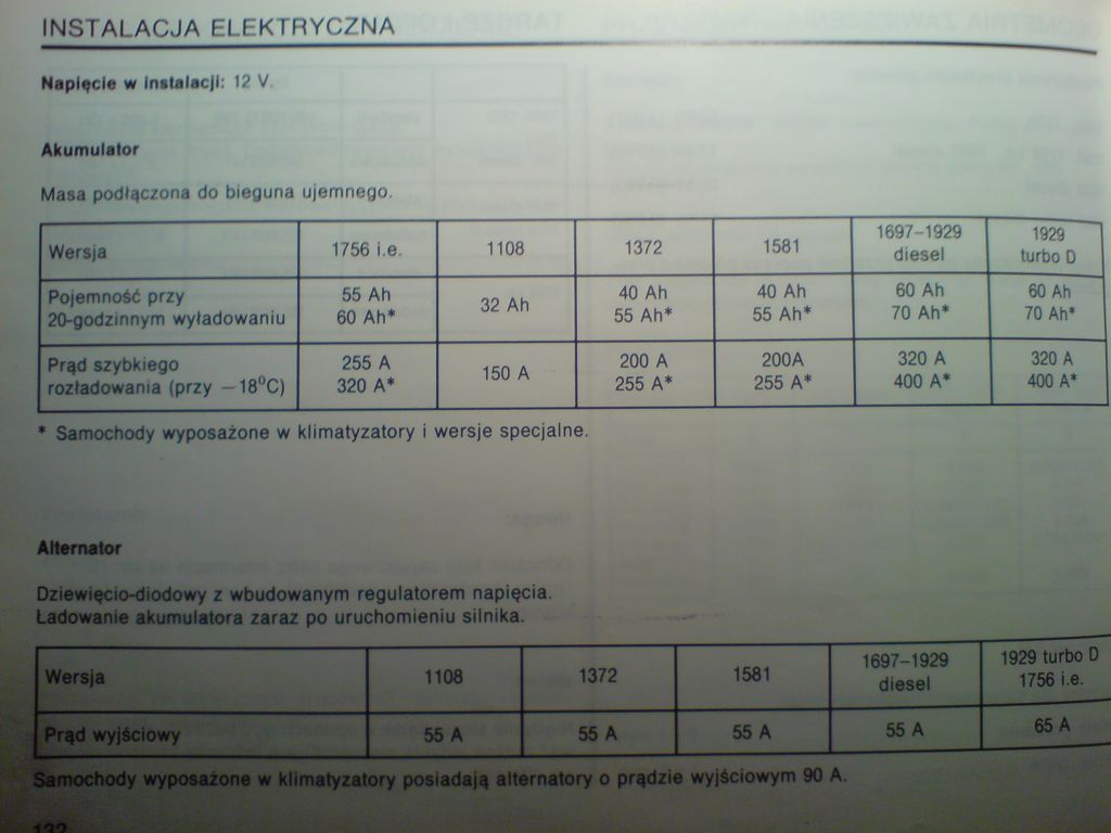

Sprawa wygląda tak
Wysłany: 09-01-2009, 11:27
LUCIACIA, czyli tak jak napisałem. Standard to 40Ah, a max to 55Ah :D
Wysłany: 09-01-2009, 12:26
Ciechu78, MAX to 70 :lalala:
Wysłany: 09-01-2009, 19:28
LUCIACIA, o właśnie ta książeczkę mi chodziło.
Ciechu78 napisał/a:
:lalala: heheh jasne przemilczałeś ta 55tke :D

Wysłany: 13-01-2009, 00:11
sheriffnt napisał/a:
Temperce 1,9 TD oryginalnie montowano akumulator 50-55 Ah
kilka postów wyżej LUCIACIA zamieścił skan z książki obsługowej z której wynika, że do 1,9 TD montowali/zaleca się akumulator o pojemności 60-70 Ah

jelcyn666 napisał/a:
Hmmm... być moze źle napisali w mojej, (WKŁ) w kazdym razie wydawało mi się to strasznie mało, 60-70 to przynajmniej wyglada logicznie.
